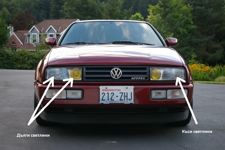

Както виждате на приложената снимка и както предполагам знаете, фарът има две секции.
Външна - къси
Вътрешна - дълги
Лошото в случая е, че когато пусна дългите, освен вътрешната секция, на режим "дълги" светва и външната секция. Това е валидно и при присветване.

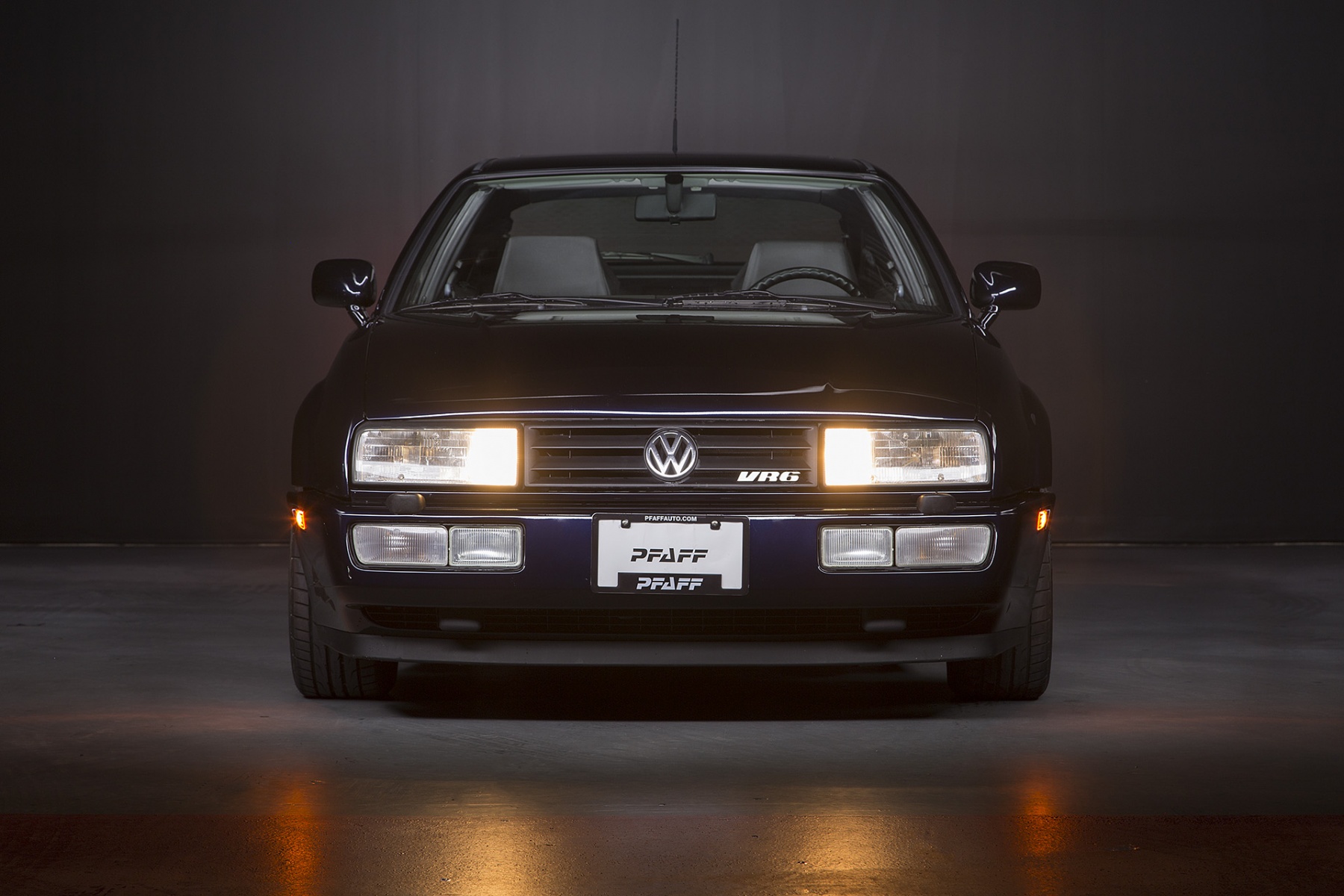

Пиша "лошо", защото искам да си инсталирам модул за дневни светли, който да активира единствено вътрешната секция, както е на снимката по-долу.

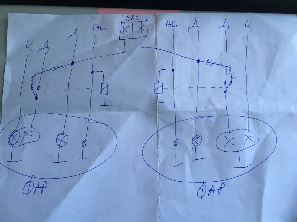

Днес си мислех за това докато бях на работа и ето какво измислих. Понеже 2те секции явно са свързани паралелно- виж в коя 1во отива тока за дългите, и после в коя отива.Ако 1во отива във външния рефлектор - ИДЕАЛНО. Ако е така, свързваш дрл-а към кабела на +са на вътрешните дълги, на буксата зад крушката. Откриваш кабела(+), който отива от вътрешния рефлектор към външния. Отиваш и купуваш- има едни "джиджавки" не знам как се казват точно ама в ел магазините ги има за стотинки. Това пропуска ток от А до В, от В към А не пуска. Купуваш 2 такива и ги слагаш на кабела между рефлекторите, като гледаш посоката на пропускане да е от външния към вътрешния. Така когато запалиш колата- ще светне само вътрешния на 20 30%- там колкото му зададеш, но няма да отива ток към другия. Когато пуснеш фаровете, дрл-а спира, мааш дълги и ти святкат пак и 2те секции, щото оная "джиджавка" пропуска ток към др фар. Дано да ме разбра :beer
Ако беше наблизо, щяхме да я разгадаем на място системата и да го направим, ама си далече...

След като споделих с майстора коментарите в темата, той реши да подходим по начина описан от polovera_9n3 (благодаря отново :beer )
polovera_9n3 написа:Днес си мислех за това докато бях на работа и ето какво измислих. Понеже 2те секции явно са свързани паралелно- виж в коя 1во отива тока за дългите, и после в коя отива.Ако 1во отива във външния рефлектор - ИДЕАЛНО. Ако е така, свързваш дрл-а към кабела на +са на вътрешните дълги, на буксата зад крушката. Откриваш кабела(+), който отива от вътрешния рефлектор към външния. Отиваш и купуваш- има едни "джиджавки" не знам как се казват точно ама в ел магазините ги има за стотинки. Това пропуска ток от А до В, от В към А не пуска. Купуваш 2 такива и ги слагаш на кабела между рефлекторите, като гледаш посоката на пропускане да е от външния към вътрешния. Така когато запалиш колата- ще светне само вътрешния на 20 30%- там колкото му зададеш, но няма да отива ток към другия. Когато пуснеш фаровете, дрл-а спира, мааш дълги и ти святкат пак и 2те секции, щото оная "джиджавка" пропуска ток към др фар. Дано да ме разбра :beer
Според майстора предложението на slaveiko67 също е добро, но при него бих "загубил" външната секция при светлинен клаксон, което честно казано не ме притеснява особено...но след като може и без "загуби", защо не :wink
Иначе, джиджавките както са описани по горе се казвали шотки диоди или нещо подобно (за любопитните) и действително пускат ток само в една посока, в комбинация с минимални загуби.
Поствам две снимки на схемата на свързване, ако на някой биха му свършили работа.
И крайния резултат
