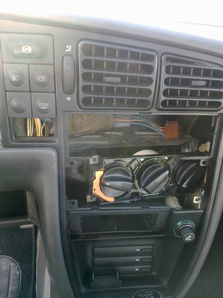

Колеги ако някой случайно има пластмасата на която се закачат всички копчета от таблото, ето за кое става въпрос.
на нея с болчета се хващат и врътките за парното........ казвайте от каде мога да намеря такава част ЗДРАВА със всичките ушички за захващанена болчетата.... :horror: пишете лс ..... или тук в темата!

Трудна работа колега ,като гледам ти си с новото табло а части за него са кът,по-скоро ако имаш счупените парчета от твоето дай някъде да ти ги възстановят :да:

Послушай колегата, и моето беше на парчета. Явно са им слабо място и са си верно кът. Който търси намира, но едва ли ще ти вземат много за възстановяване.

колеги 2-те копчета под лампата за АBS-a ми трябват с какво мога да ги заменя или от каде да взема други, не ми сфетят нито халогени нито сфетлините за мъгла отзад!

nakoviq написа:колеги 2-те копчета под лампата за АBS-a ми трябват с какво мога да ги заменя или от каде да взема други, не ми сфетят нито халогени нито сфетлините за мъгла отзад!
Не ти работят копчетата ли? По принцип точно тия нямат намиране и може да ги смениш евентуално с копчета от стария интериор на корадо или с такива от пасат.
Единствено проблем ще ти бъде подвързването на самото копче защото и буксите са различни по форма(иначе кабелите си отговарят по цветове) трябва да ги смениш и тях.

еми тва отдоло за реотаните си бачка нема ядове тия 2-те горните които са предполагам за халогените и отзад за сфетлината за мъгла натискам нищо не сфетка крушки имам на всякъде, мерих дали им идва ток нема никой.. значи би трябвало да са копчетата..

това което мислиш за 2 копчета всъщност е само едно :idea Но все пак ако решиш да го смениш ще трябва да смениш и долното за да не се набива на очи разликата

дай неква примерна снимка да вида кво е на старото табло, ще ги сменям стига да си се щракат и пасват там на дупките в таблото.
