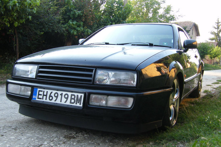

Не е никакъв проблем да се сложат 60 мм. Нищо не се реже или преправя по калниците. Аз бях сложил, но ги махнах и си сложих оригиналните, които като твоите са резнати с по една намотка. Колата беше много ниска. Много подскачаше и на места ножа дори подпираше, когато карах по неравности. А неравности в БГ има много. И незнам защо - уж спортни пружини оригинални бяха, а бяха много по-меки от оригиналните на колата. Предницата на моменти подскачаше като пинг-понг. Като цяло не ми хареса изобщо. Едвам ги задържах един месец. Но ако си много навит и има вариант да сложиш пружините за проба само - пробвай, може на теб да ти допадне.

Ето това при мен е с 60 мм отпред

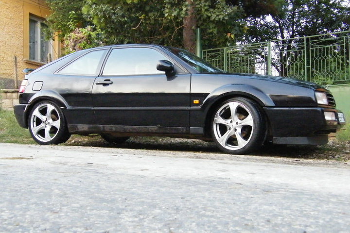

А ето това е с 40 мм отзад. Според мен е по-добре за нашите пътеки да не се сваля с повече от 40 мм и отпред. Поне на мен не ми хареса. Живот и здраве, като си взема някога регулируемо окачване ще пробвам с него, но само със смяна на пружини не ми хареса.
