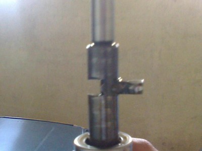

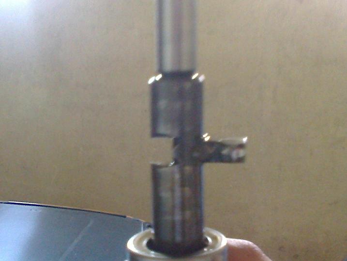

здравеите колеги смених си скоростната кутия и излязаха няколко проблема единия е че задна не влиза само като изкарам капачето от долу и тогава става да влезе,и скоростите нещо не отговарят като дам 1 ва все едно сам на по голяма скорост кутията е CHA 3,944444444 3,777777778 1,944444444 1,307692308 1,034482759 0,837837838 100
старата ми беше CBA 3,647058824 3,777777778 2,117647059 1,36 0,966666667 0,769230769 100

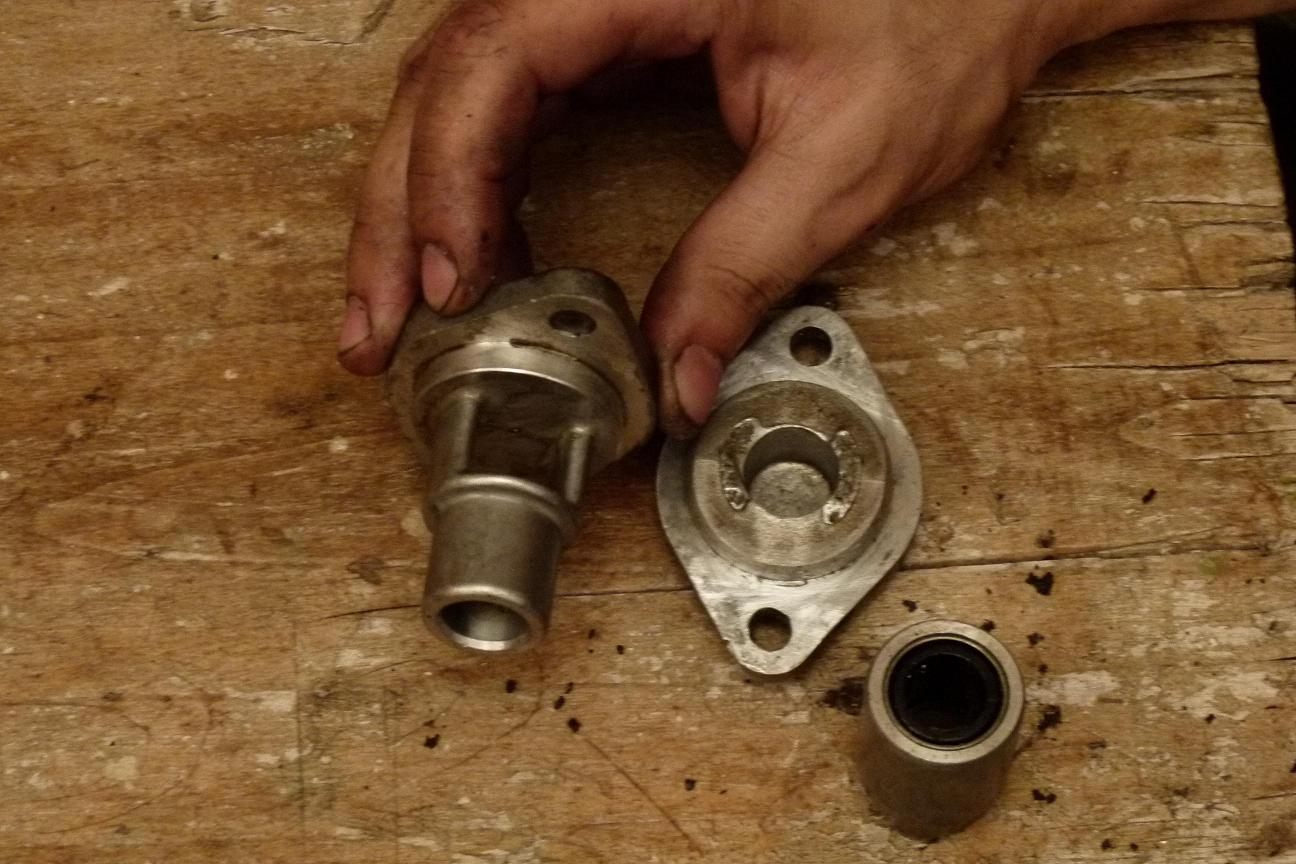

избирача така ли трябва да е тази част
като махнах това капаче сас wv и сложих това от старата кутия и избирача е от там де,влезе на задна ама там е парва скорост имам 6 скорости само задна нямам и са обарка ни

Гнездата на избирачите са два вида, виж ако си свалил избирача от твойта кутия да прехвърлиш и гнездото.

[quote="aradovanov"]Гнездата на избирачите са два вида, виж ако си свалил избирача от твойта кутия да прехвърлиш и избирача.
преместих го ама 1ва ми е задна и при натиснато положение пак на заде ми е 2 после на 1ва както трябва да е 3 та скорост 2ра ми е 4етварта и 5 ми е кам 5та чудо сам се видял вече :biggrin

Мнениеот aradovanov » Пон 29 юли 2013 20:46
До настройки на жилата е.
Аз обаче така и не открих адекватно упътване за 02А кутия.

Мнениеот azlk_TURBO » Вто 30 юли 2013 9:37
регулирам ги сякак и няма промяна задна си е 1ва тарся инфо да не би да има друг избирач смисал чопа за смяна да е малко по на долу мисля че от това е.

Мнениеот azlk_TURBO » Чет 08 авг 2013 9:40
проблема решен трябвало жилото което е на ляво и дясно да се опане махсимално назаде както ми каза колегата пе6ката за което сам му много благодарен :bowdown
