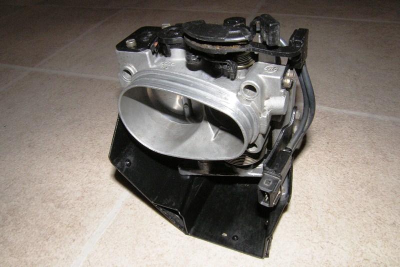

Преди време писах, че колата ми ми направи на няколко пъти проблем, като и падаха оборотите и почти загасваше двигателя. Колеги ме посъветваха да си почистя дросела, стъпковото моторче, да си видя вакумите. Засилих се аз, свалих маншоните от въздушния филтър към дросела и отдалеч се забелязваше, че мръсотията е бая. Свалих всмукателния колектор, алтернатора, водната помпа, фланците, пластмасовата кутия, която е за отработените газове, датчиците за налягане на маслото и т. н. Само детонационните датчици не свалих. Почистих дросела, който наистина беше много мръсен. Понамазах го с малко грунд и се получи това.

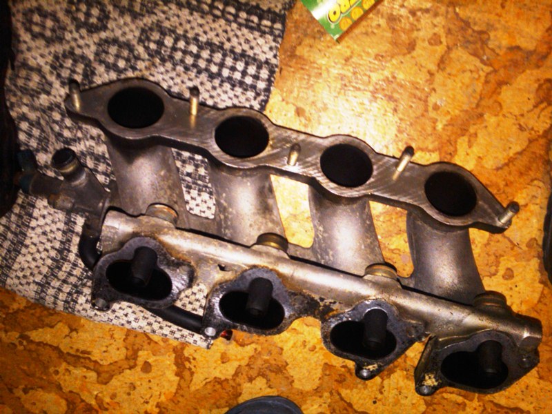

А колекторите ми бяха на това "дередже"
