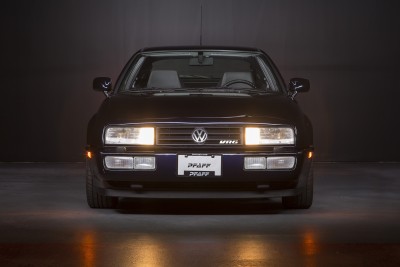

Здравейте Колеги,
Пиша с молба за помощ от знаещите и можещите тук.
Както заглавието подсказва, питането ми е свързано с изпълнение на идея за дневни светлини на хулигана от аватара.
За да не се получи неясно и несвързано обяснението, ще започна отдалеко :wink

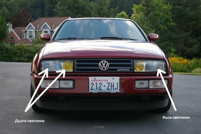

Както виждате на приложената снимка и както предполагам знаете, фарът има две секции.
Външна - къси
Вътрешна - дълги
Лошото в случая е, че когато пусна дългите, освен вътрешната секция, на режим "дълги" светва и външната секция. Това е валидно и при присветване.
Пиша "лошо", защото искам да си инсталирам модул за дневни светли, който да активира единствено вътрешната секция, както е на снимката по-долу.
Това за момента е невъзможно защото, когато монтирах DRL модула с 35% на дългите светлини, светна целия фар (и двете секции) на 35%, което не е търсения от мен ефект.
Помогнете моля, как грамотно да "разделя" двете секции и дългите светлини да останат само и едиствено във вътрешната секция.
Благодаря на отзовалите се :beer

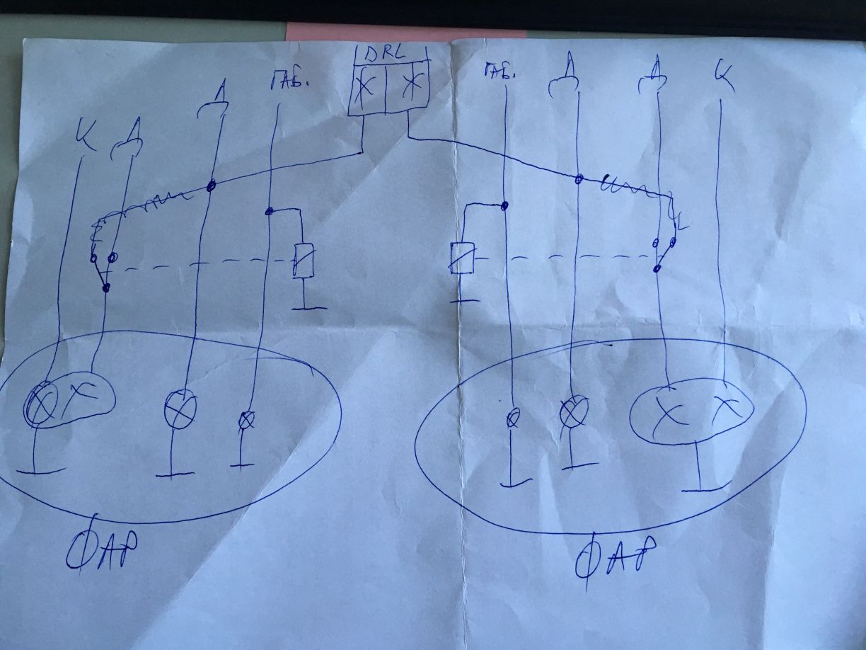

Според моите частични познания,ще ти трябват две релета/по едно за всеки фар/,които да прекъсват веригата на дългите към Н4 крушката,когато не са пуснати фаровете.ДРЛ модула ще пуска + към дългите но Н4 няма да свети...А релетата да ги управлява + от габаритите/те нали светят при всички режими на работа на фаровете/...и те така ...

На моето Корадо външните секции са с крушки Н4,вътрешните са с Н3 или Н1/не помня/...При дълги светят и двете секции-Н3 и дълги от Н4/т.е светят и двете секции на фара/.Ако ДРЛ-а пуска и двете секции на 30% значи не му пречат релетата,ако ги има...Ако има релета м/у ДРЛ-а и фаровете,би трябвало да не светнат фаровете на 30% от 12в....
Та предложението ми в предния пост е с реле с нормално отворен контакт да се прекъсва/управлява плюса към дългите на крушката Н4.Така с монтиран ДРЛ ще светят само вътрешните секции на фаровете/на въшните секции няма да има + към Н4,защото релето няма да е сработило/...Доколкото съм запознат с работата на ДРЛ-а,той се деактивира при вкл.на габарити или фарове от ключа за фаровете.Ако това е вярно,може от габарита да се вземе + за управление на релето и при включени светлини от ключа релето да сработва и тогава към дългите на външната секция ще има + и фаровете ще работят нормално/къси-външната секция и на дълги-двете секции/.Монтажа на релетата/по едно на фар/може да се направи в самия фар и да не се реже инсталацията на колата.
Прредложението ми е теоритично и не съм го изпробвал,защото нямам под ръка ДРЛ модул.На моята кола съм направил да се включват късите по тривиалния начин,след запалване на двигателя...

Корадото, чиято снимка си качил, е USA версия, при която фара е различен.

На USA версията тази секция е габарит! Аз съм със същите фарове и също я ползвам за дневни светлини, но съм добавил едно реле, да светят само предните и задните габарити, без осветление на купето и номера, когато се подаде контакт. Ползвам един много висок клас и скъпи LED крушки на осрам - OA7556CWBLI2
За европейския фар може да се направи, но иска допълнително окабеляване. Мен лично много ме дразнят импровизации с дългите като дневни светлини.

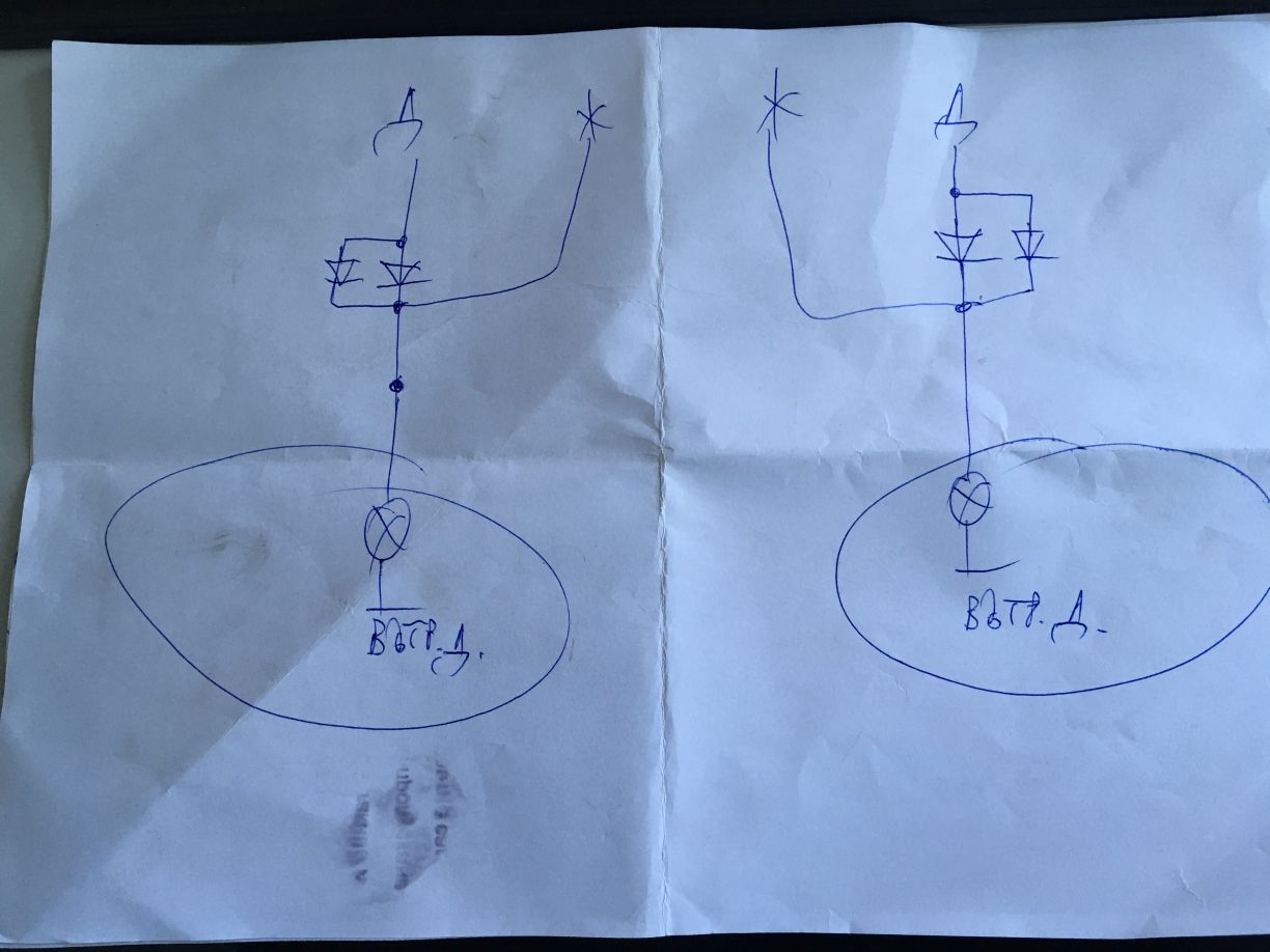

Днес си мислех за това докато бях на работа и ето какво измислих. Понеже 2те секции явно са свързани паралелно- виж в коя 1во отива тока за дългите, и после в коя отива.Ако 1во отива във външния рефлектор - ИДЕАЛНО. Ако е така, свързваш дрл-а към кабела на +са на вътрешните дълги, на буксата зад крушката. Откриваш кабела(+), който отива от вътрешния рефлектор към външния. Отиваш и купуваш- има едни "джиджавки" не знам как се казват точно ама в ел магазините ги има за стотинки. Това пропуска ток от А до В, от В към А не пуска. Купуваш 2 такива и ги слагаш на кабела между рефлекторите, като гледаш посоката на пропускане да е от външния към вътрешния. Така когато запалиш колата- ще светне само вътрешния на 20 30%- там колкото му зададеш, но няма да отива ток към другия. Когато пуснеш фаровете, дрл-а спира, мааш дълги и ти святкат пак и 2те секции, щото оная "джиджавка" пропуска ток към др фар. Дано да ме разбра :beer
Ако беше наблизо, щяхме да я разгадаем на място системата и да го направим, ама си далече...

След като споделих с майстора коментарите в темата, той реши да подходим по начина описан от polovera_9n3 (благодаря отново :beer )
polovera_9n3 написа:Днес си мислех за това докато бях на работа и ето какво измислих. Понеже 2те секции явно са свързани паралелно- виж в коя 1во отива тока за дългите, и после в коя отива.Ако 1во отива във външния рефлектор - ИДЕАЛНО. Ако е така, свързваш дрл-а към кабела на +са на вътрешните дълги, на буксата зад крушката. Откриваш кабела(+), който отива от вътрешния рефлектор към външния. Отиваш и купуваш- има едни "джиджавки" не знам как се казват точно ама в ел магазините ги има за стотинки. Това пропуска ток от А до В, от В към А не пуска. Купуваш 2 такива и ги слагаш на кабела между рефлекторите, като гледаш посоката на пропускане да е от външния към вътрешния. Така когато запалиш колата- ще светне само вътрешния на 20 30%- там колкото му зададеш, но няма да отива ток към другия. Когато пуснеш фаровете, дрл-а спира, мааш дълги и ти святкат пак и 2те секции, щото оная "джиджавка" пропуска ток към др фар. Дано да ме разбра :beer
Според майстора предложението на slaveiko67 също е добро, но при него бих "загубил" външната секция при светлинен клаксон, което честно казано не ме притеснява особено...но след като може и без "загуби", защо не :wink
Иначе, джиджавките както са описани по горе се казвали шотки диоди или нещо подобно (за любопитните) и действително пускат ток само в една посока, в комбинация с минимални загуби.

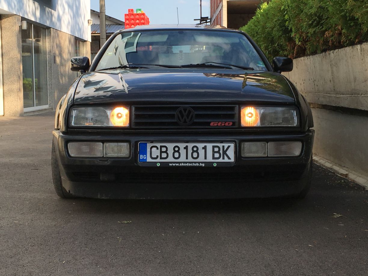

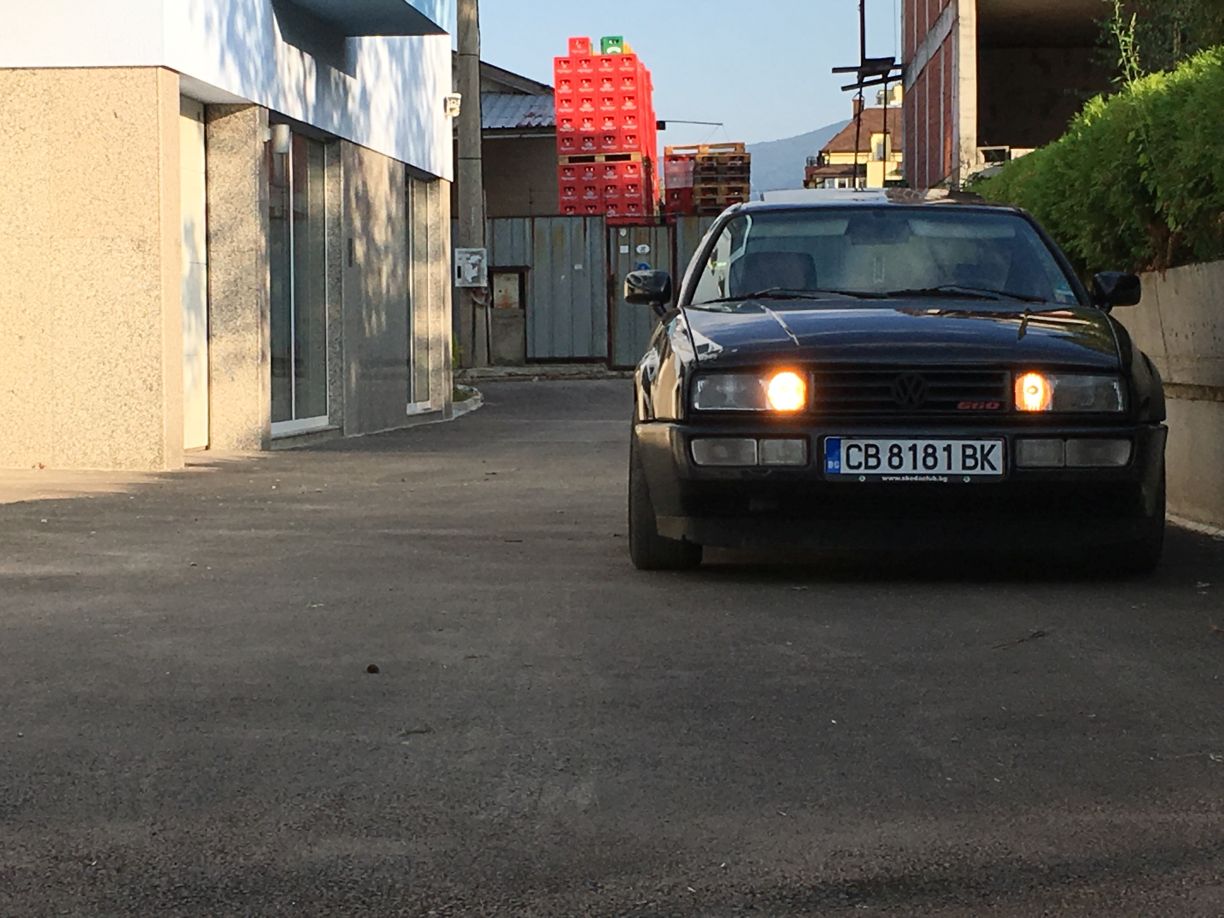

Поствам две снимки на схемата на свързване, ако на някой биха му свършили работа.
И крайния резултат
