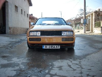

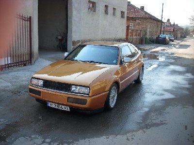

не става от раз, но с леко преправяне стават нещата. Виждал съм, сложен и тесен и широк нож от Г3 на корадо на живо, и широкия стои като подарен според мен

Не си ме разбрал. Тесния нож ми харесва, това че на мен не ми харесва широкия не означава че не е хубав.
тесния (не се вижда много добре):
http://www.vwclub.bg/forum/garage.php?mode=view_image&image_id=709
широкия (живо изглежда по-скоро като на първата снимка):
http://picbg.net/u/30920/26628/314493.jpg
http://picbg.net/u/30920/26628/319606.jpg

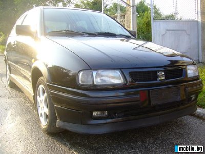

Всъщност колеги имате право за големия и малкия нож, но как стоят нещата с друг нож, който отново не е оригиналния(примерно от Г2).
- Rodopski
- Мнения: 15
- Регистриран на: Съб 17 яну 2009 18:57
- Местоположение: Смолян
Re: Нож от Г3 на броня на Корадо - възможно ли е?!!!
Колега на тази ибиза ножа е доста близак по форма до този на корадото

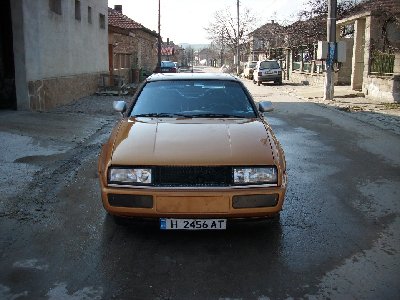

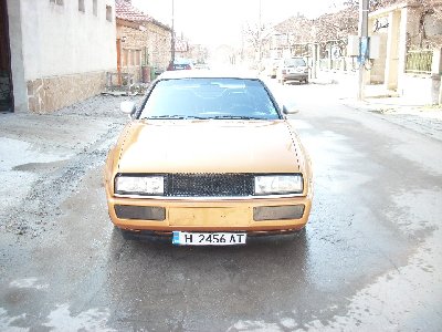

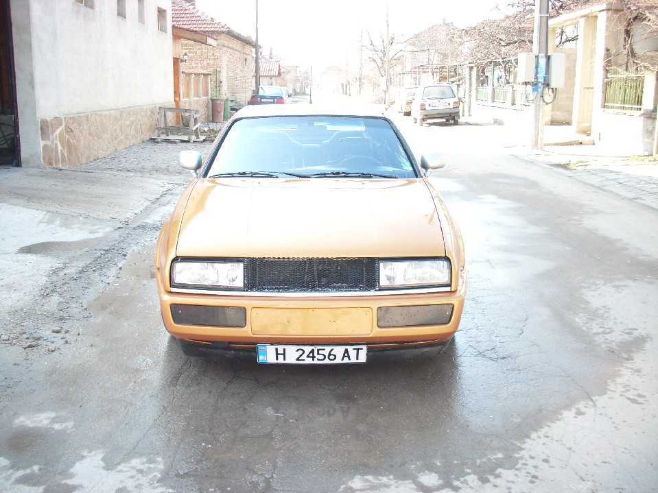

ето напраих един нож самоделка
Добре седи
, но от каква кола е ножа колега
задна броня от пежо дартите дето са
ЕЕЕ , то намирането на такъв нож е почти толкова трудно колкото да намериш оригинален от Коррадо
Иначе , евала много ми харесва как седи и максимално се доближава до оригинала
