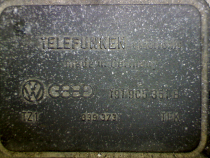

трябва ми схема на кабелите на комутатор с голямата букса със седем кабела.

Мнениеот vaskoto1 » Сря 04 мар 2009 23:24
пин 1. зелен = бобина крак 1
пин 2. черен/кафяв = маса акумулатор
пин 3. кафяв/бял = минус хол
пин 4. черен =бобина крак 15 АСС
пин 5. червен/черен =плюс хол
пин 6. зелен/бял =сигнал от хол
пин 7. компир следене (опция ако си с карб.)

Мнениеот racing_team_vidin » Чет 05 мар 2009 0:21
vaskoto1 написа:пин 1. зелен = бобина крак 1
значи случая е следния, пасат Б3, след външна намеса на "опитен" газаджия колата се пали и всичко в двигателния отсек е :horror: , двигателя е бил 1,8 пълна инжекция, НЕ механична, код на мотора незнам. В момента е прекарана нова инсталация за всичко отпред, двигателя е монтиран, но е невъзможно да бъде подкаран с оригиналната запалителна и горивна система, делкото е сменено с такова с вакуум, колектора с такъв с карборатор от МК2 1,8, комутатора е незнайно от какъв мотор(поне работи-пробвано е).
Ако пропускам нещо, моля някой дададе съвет
