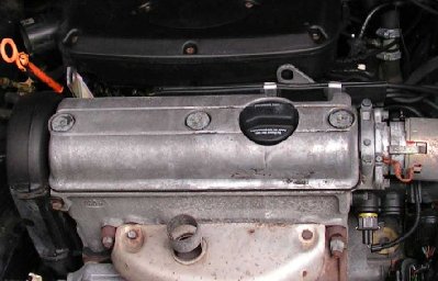

дали са идентични с този мотор казвам пак 97г ги слагат ето снимка

Мнениеот stefan4o » Пет 13 мар 2009 21:52
Ами май не са много идентични. Аз съм с АБУ, който е същият като АБД и съм с колектор от 1.3 ХК, малко е поокастрен разбира се, иначе е напаснат към главата. Като отвори е същият май, но самата форма, алуминиевият корпус е малко по-различен като че ли...

Мнениеот dkwrs » Съб 14 мар 2009 16:55
Добре а за този мотор какъв алуминиев колектор от кой мотор ще му пасне :beer
