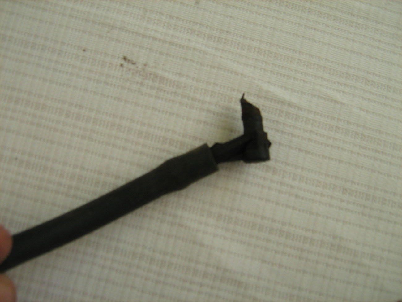

Моля за малко акъл,този малкия пластмасов пишляк сменя ли се?Ако не,да се пробвам ли да го побългарявам.
Машинката си работи,обаче от тази малката пластмасова част дето влизаше в машинката течеше вода.Като я свалих се опитах да я извадя,и следователно я дочупих.Опитах с търсачката,но не намерих каквото търсих.
Предварително благодаря.

По-добре не пробвай да го вадиш да не стане по зле . Започвай направо с побългаряването :lol: Можеш например да сложиш някаква тръбичка вътре в пласмасата горе долу според размера . :wink:

ако е счупено само това от последната снимка спраскалката с шлауфката струва 8лв.

Побългарих системата.Маркуч от система с игла на края.Иглата я отрязах,и я насочих да стреля точно.
Сега стана не пръскалка,ами градинска лейка :shock ,но върши чудесна работа.
Благодаря на колегите за съветите.
