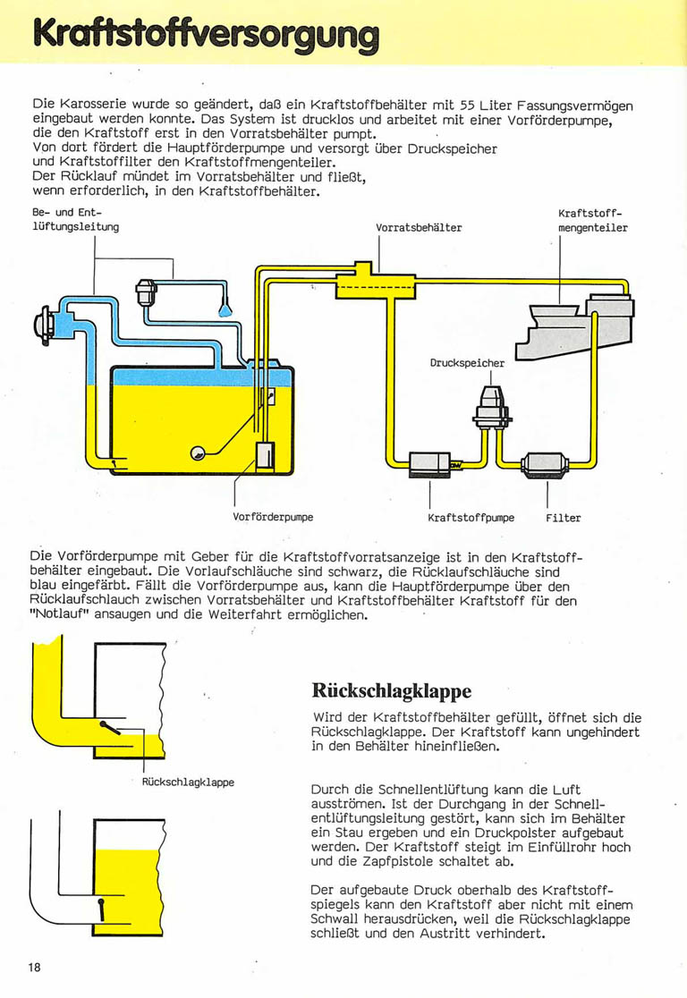

Жоро Делчев
BBS Collector
Мнения: 2964
Автомобил: Golf GTI16V
Двигател: ABF 1994
Re: Кутия горивна помпа г2
Мнениеот Жоро Делчев » Пет 17 апр 2009 15:01
Точно, тази съчма служи от голямата помпа да не връща налягането към малката тъй като голямата прави по голямо налягане да не товари малката.
Голямата помпа прави налягане само в едната посока а не и в двете и не може да връща към малката...Съчмата служи да поддържа кутията на голямата помпа винаги пълна с гориво и то да не се връща в резервоара при неработещи помпи.

Жоро Делчев
BBS Collector
Мнения: 2964
Двигател: ABF 1994
Мнениеот Жоро Делчев » Пет 17 апр 2009 23:34
Сигурно не е проблем без нея,за по сигурно може да си преведеш от схемата,аз опитах с гугъл преводач но нищо не разбрах :wink:
