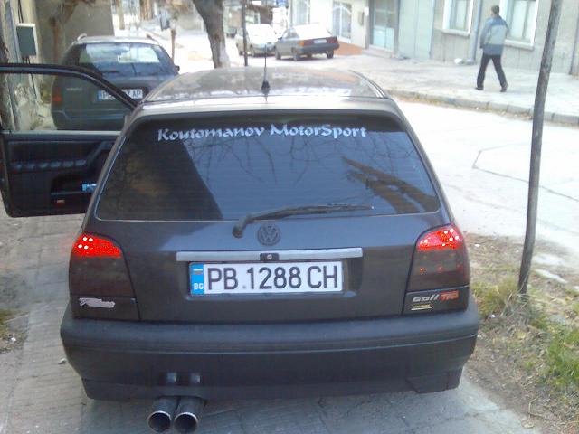

така начи имам диодни стопове но .. единия свети много слабо като е на габарит от какво може да е проблема .. и също така като натисна спирачката единия стоп си свети както трябва а другия само премигва и загасва

Размени диодите ляв десен стоп и кажи как светят.

Според мен масата на левия стоп ти прави проблем. Свали буксите и от 2-та стопа и ги почисти с контактен спрей и пиши какво е станало. :wink:

като му е студено свети като се стопли неще само мига ..габарита единия свети слабо .. или моита инсталация е леш или стоповете са боклуци .. ще си ги карам така няма начин ...
