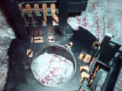

ПП Емо сменяй лоста на чистачките да не стане беля.Миналата год.без малко да запаля инсталацията.
А бушона на чистачките си го сменях на ден по два пъти.
