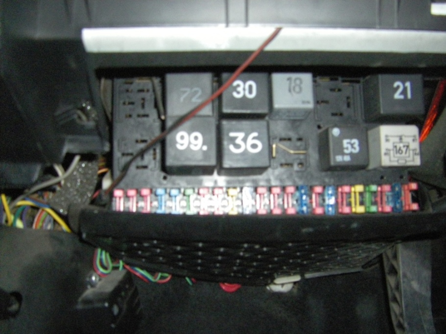

Здравеите колеги слагам един АБФ мотор на купе от АБД.Това което искаме е някои притежатен на АБФ да ми прати снимка на бушонната си кутия за да видя кои релета да добавя на моята понеже не намерих точна информация по въпроса.Ще съм благодарен на всички които се отзовът.

това е кутията на моя ABF, дано ти помогне

Големи благодарства на колегата.

А тази кутия с бушони и релета вади ли се по някакъв начин и как, че е завряна на ... Става въпрос за Венто 1.8 ABS

sPellBouND написа:А тази кутия с бушони и релета вади ли се по някакъв начин и как, че е завряна на ... Става въпрос за Венто 1.8 ABS
Би трябвало да е както при голфа - сваляш кората под кутията, отляво и отдясно има по една пластмасова щипка която закопчава бушониерата. Откачаш двете щипки, повдигаш я леко нагоре и я издърпваш напред.
