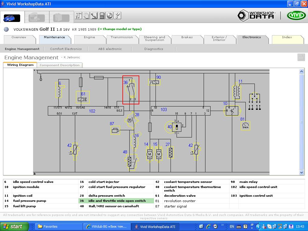

Колеги може ли някой да ми помогне с този проблем. Взех го наскоро и има много кабели разкачени по-точно скасани от датчици, клапани и прочие на инжекциона. Тя е най-простата без ламбда,K-Jetronic. Предварително благодаря. :)

това ти трябва

колега мерси а при мен блока за управление кое точно управлява. да не би да е дадено на схемата като № 102 и 103

103 е комутатора под чистачките пред теб със 7 крачета .другото е една черна кутийка върху двигателя с кабелчета - отпред мисля ,че бяха ! то доста отдавна не съм се блъскал с този мотор! :) забравяме вече :D
