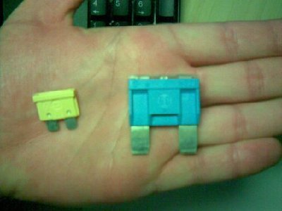

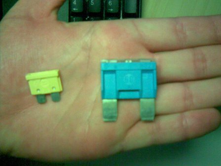

L&R написа:
Openeye написа:Провери бушоните, включително и високоволтовите.
Колега това е кола не трафопост :shock
Те това е високоволтов бушон. Този специално е от Пасат Б5, на Голфа е същия. :beer
Openeye
Мнения: 22
Регистриран на: Пет 17 юли 2009 17:54
Местоположение: Sofia GOLF IV NASA
Re: Проблем, загрява ! Помагайте плс!
Мнениеот Openeye » Нед 30 авг 2009 22:28
golf_III_2e написа:тея високоволтовите колко ли волта са :lol:
No comment.

L&R
Мнения: 9371
Автомобил: CCC
Мнениеот L&R » Пон 31 авг 2009 19:25
А/Ампер/ мерна единица за имерване на ток.
V/Волт/ мерна единица за измерване на напрежение.
=> някой бърка
=>2 СИЛОВИ БУШОНИ
високоволтови смях в залата
Openeye
Мнения: 22
Мнениеот Openeye » Пон 31 авг 2009 20:15
Извинявам се сбърках :oops: напрежението с тока.
Грешка на езика нов съм в занаята.
Но надявам, се че смисъла се схваща.
L&R
Мнения: 9371
Автомобил: CCC
Мнениеот L&R » Пон 31 авг 2009 21:04
Човешко е да се бърка, та това са силови бушони за главните клонове на автоинсталацията,намират се в непосредствена близост до акумулатора за да са всички или почти всички вериги защитени.
