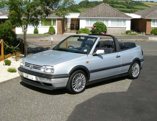

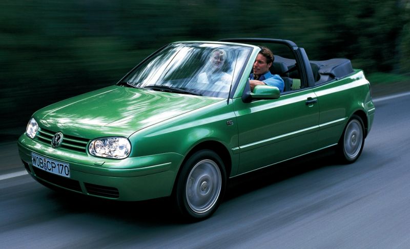

Колеги Г4 кабрио нали е Г3 с фейслифт на Г4!
Предницата е на Г4 а задницата на Г3 с броня на Г4 /хермафродит/
Аз си мисля, че г3 лесно може да се на прави на Г4 отвсякъде, без много преправяне!
Трябва да се разбере Г4 кабрио на какво шаси е, но почти 100% съм сигорен, че е на Г3!
Нека някой по-запознат с тези неща да сподели за този хермафродит Г4 кабрио мисля, че ще е интересно на всички ни!
mania
Мнения: 1749
Регистриран на: Съб 27 яну 2007 11:52
Re: Фарове от голф4 за голф 3 ???
Мнениеот mania » Вто 01 сеп 2009 10:03

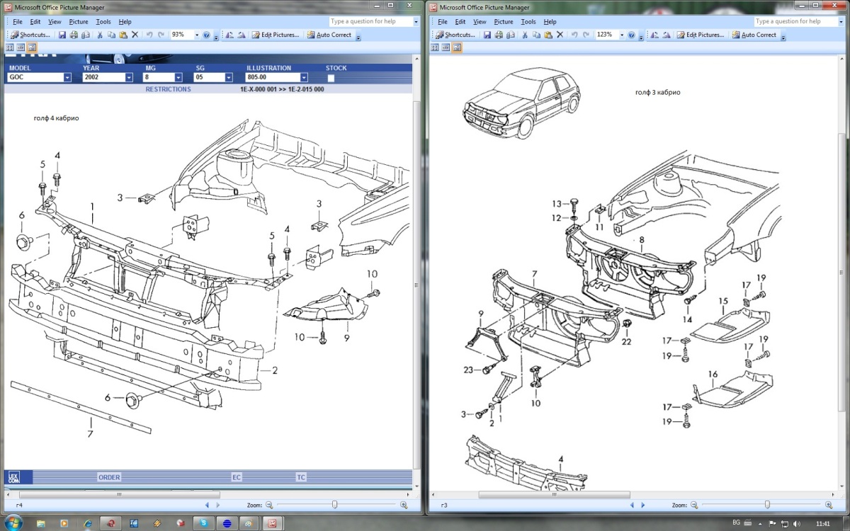

Значи, приятелю, ако много искаш да го направиш има начин. Както се вижда от снимките Г3 и Г4 са една и съща кола с различна предница - с други думи калниците са модифицирани от Г3. Той дори повече прилича н аГ3 от колкото на Г4 - следствието, според мен са направили кабриото на Г4 точно върху Г3 и е по-скоро негов фейс лифт. За да го направиш трябва да намериш предна броня (респективно задна) и калниците. Калниците са от Г3, но с по-различна форма на отрез за фара и бронята.
Вземам си думите назад - ако се хванеш да го направиш ще караш наистина готин Г3. Обаче ще ти трябват брони от Г4, предни калници и задни, освен ако не успееш да ги пригодиш. А накрая ще трябва и цялостна боя. Тогава вече ще е красиво. viewtopic.php?f=1&t=46031&hilit=+%D0%B3%D0%BE%D0%BB%D1%84+%D0%BA%D0%B0%D0%B1%D1%80%D0%B8%D0%BE
