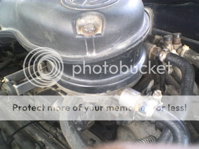

Ето да се ориентираш къде е мизерията, на същия кош 1.6
ей тва е, представлява правоъгълнен тампон, върху всмукателния колектор, на 4 шпилки
Сменях го преди месец, 100 кинта, тампона, диагностика и смяната. Кофтито е че, шпилките са хванати почти до стартера и е много гадно за работа :mrgreen:
