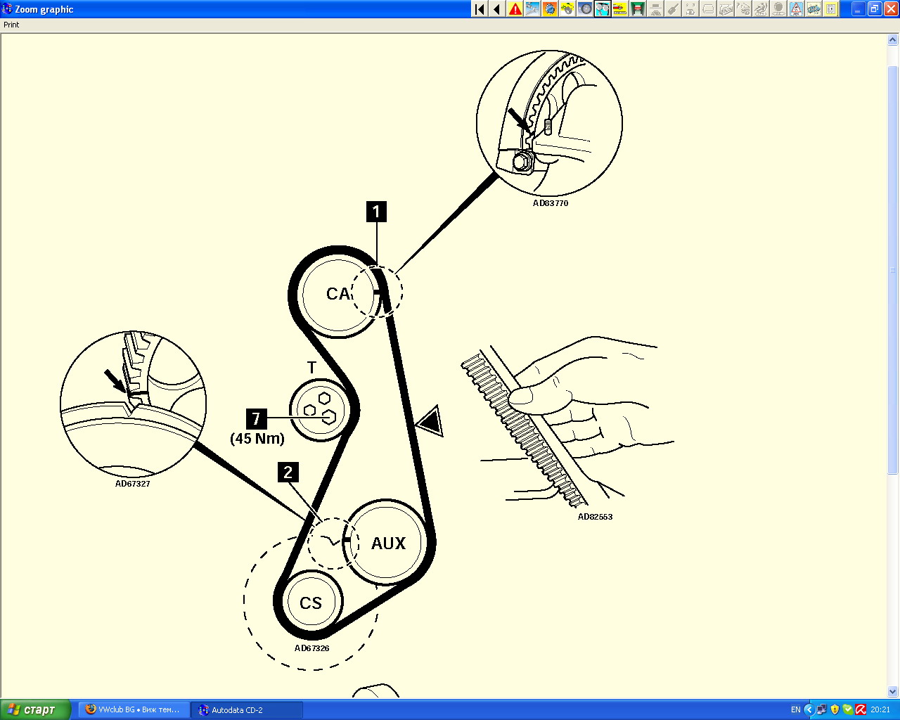

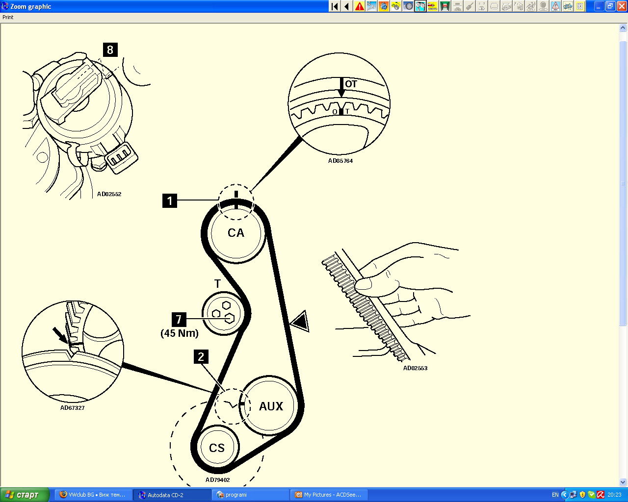

здравеите на вси4ки.сменяхме агренажен ремък на един приятел на голфетката.мотора е същия като моя 1.6 EZ.резката на шаибата на коляновия вал напаснахме,то4ката на зъбното колело равни със горния капак на главата и нуличката на маховика си беше на мястото.стана сравнително бързо запалихме го центровка бута там с стробоскоп(каза 4е знае как се докарва)работи добре без никаква разлика от преди НО.Стария ремък бе6е 2 зъба напред,или с други думи казано то4ката на зъбното колело не равнеше с горния капак а с равнината на главата(горния краи).преди време бях гледал някъде 4е имало разлики в зацепването на ремъка в зависимост от годината на производство или не6то друго беше не мога да се сетя.ако някои има информация относно темата моля да сподели

Това са вариантите

възможно ли е да е бил прехвърлил зъби? 2 зъба разлика не са ли много?сменяхме го за6тото му е дошло времето а не защото е имало някакъв проблем.изглеждаше видимо здрав не бе6е накъсан или нагорял.към колегата:каква е разликата между двете снимки-в делкото?

от втората снимка не става ясно дали точката на зъбното колело равни с равнината на главата без капака или равни с горния краи на капака.

На моя голфет ABF на първата снимка е когато ламарината с белязката си е там(зад зъбното колело) и се равнявам по нея а на втората снимка е когато ми е свален капака тогава се равнявам по главата.При теб незнам как е а не е желателно да гадая друг да сподели.

xPLOID написа:от втората снимка не става ясно дали точката на зъбното колело равни с равнината на главата без капака или равни с горния краи на капака.
С горния край на капака, т.е. със сложен капак.
