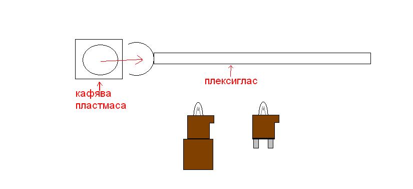

el_nino написа:Винчетата са 6 .... 4 под врътките на парното и 2 зад пепелника .... но при мен проблема беше че нямаше начин да извадя кафявата букса .... все едно беше залепена не мърда нито напред нито назад .... и накрая се отказах ... някои ако знае начин да каже :roll:
не можеш да разглобиш буксата или да я извадиш от панела?
в панела се държи на 2 като зъбчета
нядявам се някой да ме разбере :lol:
При мен кафевия цокъл се оказа сив, но явно такъя цвят пластмаса са имали. Успях да натикам стандартна кружка на мястото, като махнах със сила двете позлатени клеми и в освободилите се дупки вкарах жичките на стандартната кружка. След това си върнах клемите и те притиснаха жичките доста здраво.
Със кружката на запалката е доста по-трудно, че всичко е една сглобка и трябва да се разпадне и да се види как да се приспособи нормална кружка от 1,2W. 1 час отиде да се разучи, и с помощта на поялник с много тънка човка стана като заводското.
За съжаление 1,2 W кружчиците светят много слабо.

крушката на пепелника се продава заедно с пластмасата (която при мен е сива), Цената във е около 15лв. във официалния дистрибутор за части във Пловдив. А цената на крушката за запалката е около 11лв.
за крушката на пепелника може да се ремонтира. Двете части се разделят като се изреже малко мястото където се захваща забчето. Вадат се двете пластинки на буксатая. Пахаш крачетата на крушката (която в магазина е стотинки) и сглобяваш оп обратния ред. Внимаваи да не изрежеш мн мястото на забчето за да може да се захване пак.
така реших проблема със пепелника.
