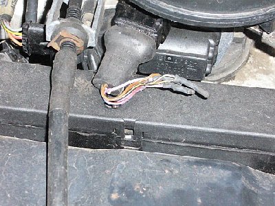

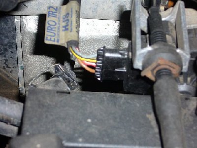

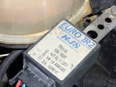

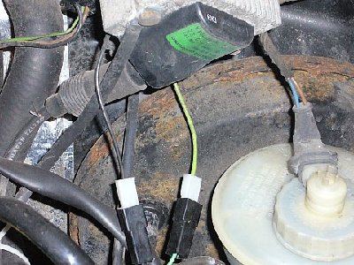

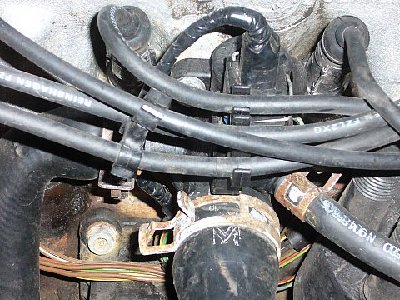

Сега качвам снимките, забавих се, че колата беше при сина.
това е закачено към разш.съд и е май основното устройство.От него излизат много кабели.
това е към инжекциона. Тук се съединяват част от кабелите (като че оригиналните са отрязани, а са свързани тези от EURO TR2
тук е свързано към бубината
тук е свързано към някакъв датчик на охлаждането (с тиксото)
тук мисля че е свързано към стъпковото моторче

Освен тая джуджафка, провери и дали няма скъсан маркуч по вакумите, а те са много, дали не свисти въздух от някъде??? има доста теми във форума как става проверката, тампон на моното да не е скъсан и през него да смуче бонус въздух и т.н.

Имах подобен проблем - оказа се стъпковото моторче.
