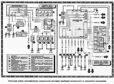

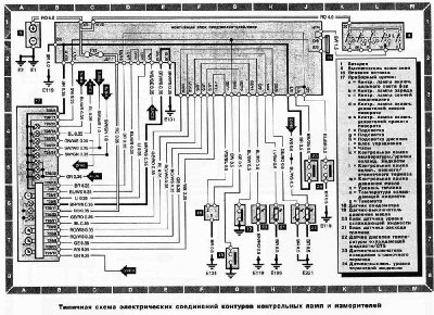

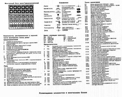

Мнениеот shockhead » Пон 28 сеп 2009 14:39
Пращам ти малко схемки...........
shockhead
Мнения: 159
Регистриран на: Пон 14 сеп 2009 18:08
Местоположение: Burgas
Re: Проблем с инсталацията в колата
Мнениеот shockhead » Пон 28 сеп 2009 14:50
Легендата е на третия файл "Ел.табло и релета". На руски май беше "Символика". Важно е да знаеш, че например означения на схемата като това долу означава бушон номер.....(в случая бушон 13), а на таблото се броят от ляво надясно:
