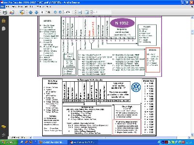

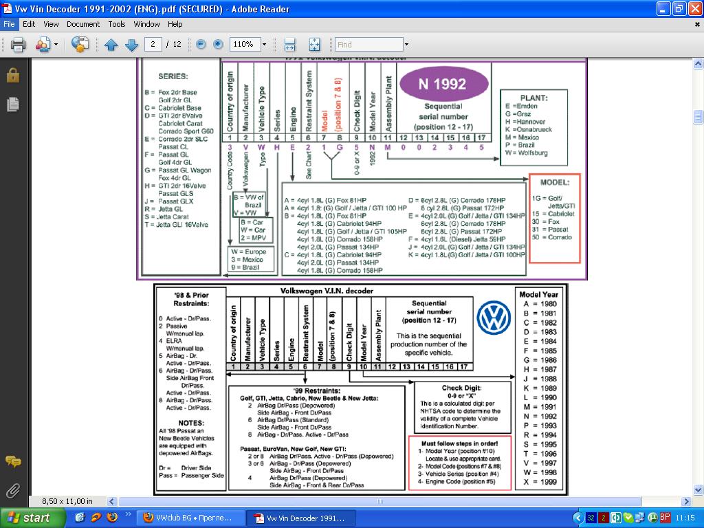

Ето как се декодира VIN

До 1980 година не е имало общ стандарт за обозначаването на годината на модела при производителите на различните марки. Тогава са приели следната схема:
A = 1980, L = 1990, Y = 2000, A = 2010
B = 1981, M = 1991, 1 = 2001, B = 2011
C = 1982, N = 1992, 2 = 2002, C = 2012
D = 1983, P = 1993, 3 = 2003, D = 2013
E = 1984, R = 1994, 4 = 2004, E = 2014
F = 1985, S = 1995, 5 = 2005, F = 2015
G = 1986, T = 1996, 6 = 2006, G = 2016
H = 1987, V = 1997, 7 = 2007, H = 2017
J = 1988, W = 1998, 8 = 2008, J = 2018
K = 1989, X = 1999, 9 = 2009, K = 2019
Като от поредицата на английската азбука са отпаднали I, O, Q и Z защото са предвидили, че ще се бъркат с числата 1, 0 и 2.
VW отбелязват този знак на десета позиция в номера на рамата. За Ford, например е на единадесета позиция, но това не е толкова важно.
OverPack ме изпревари с едни гърди.
Трябва да се има предвид, обаче че модела започва от есента на предната година и е до лятото на настоящата. Например Т означава от септември на 1995 до юли на 1996. Това пък е свързано с годишните отпуски на работниците през лятото, като август месец се използва от фирмата за пренастройване на поточните линии.

Пак ще попитам- Индекса за година ми е Y(2000г.), а първата регистрация юни 99

Ами ти прецени на кое да вярваш. Пък и една година не е, чак толкова фрапираща разлика. Аз например съм вждал Голф Двойка, който отвсякъде си беше '91, но с малкия джам, което дава поне три години разлика.
Докато караме автомобили, дето не помнят първите си собственици, така ще е.
