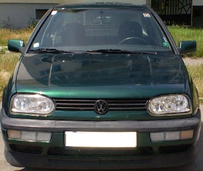

Здравейте! Купих си Вентото със сложени на него фарове от голф 4., няма никакви копчета, с които да мога да ги регулирам, а дългите светлини са много високо и на практика е неефективно да ги ползвам. Има ли вариант да мога да ги сваля ръчно и как може да стане това? Благодаря ви!

колега дай снимки как изглежда вентото

BOCOO написа:колега дай снимки как изглежда вентото
ето, колега
