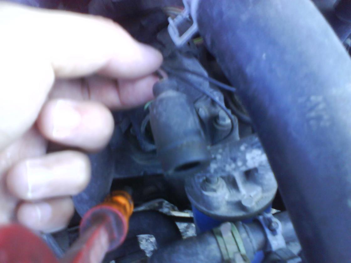

лампата на маслото не свети откакто го имам голфа ето тази букса се разхожда свободно над масления филтър а не виждам каде може да се закачи над масления филтър има закачени 2 букси и още едно място като за букса ама има някакв болт там въпроса ми е възможно л ие заради това да не свети лампата и за какво е тая букса :?

Защото датчика ти е за смяна като гледам ти е счупено крачето.

Така е!Смени си датчика!Намира се на конзолата на филтъра за ключ 24/мисля,че номерът е този/!
