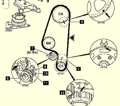

Мой приятел си взе една мк-3 2,0л двигател годината не обърнах голяма внимание..
Сега предстой да се сменят задължителните консумативи(ремъци,масла и др), трябва аз да му ги сменям.на такъв двигател ми е за първи път. :banghead:
Питането мие ако има някой е сменял и има някаква схема на двигателя и центровките по време на слагането. :oops:
Ще бъда много благодарен :beer

схема голф 1.4/1.6

FivePointeO написа:Мисля че това е схемата
БЛАГОДАРЯ !!! Много. от къде я свали ако не е тайна аз да си ги сваля ако има други регулировки по колата.... :обичам ви

Това на снимките е за 1.6, 1.4 мотори на Г3 и Поло.

°niksi° написа:Това на снимките е за 1.6, 1.4 мотори на Г3 и Поло.
мерси че ме поправи ^^ та както казах в аутодата има много схеми Валери трябва да знаеш годината и кода на двигателя ай успех

на 2.0 мотор е по друг на4ин не е както на тази схема... ина4е ни6то сложно няма ако ненамери6 белезите бележи колелата с бял маркер или лак за нокти дори и да обърка6 не6то този мотор неудря клапани :)
