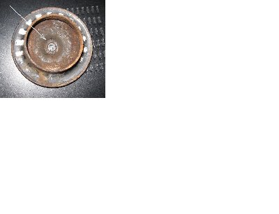

Така днеска цяла сутрин се занимавам с тая кошница и равносметката е следната:
Свалих тази чашка или както се нарича там
и видях че липсва една стоманена шайба
Най - евтиното решение е нова шайба
според мен.
Отивам на струга да врътна няколко че и резерва да има :)
И здраве да е утре към Варна :)

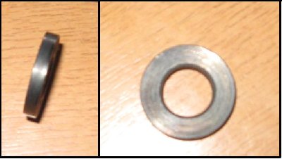

тук ще е новата закалена шайба

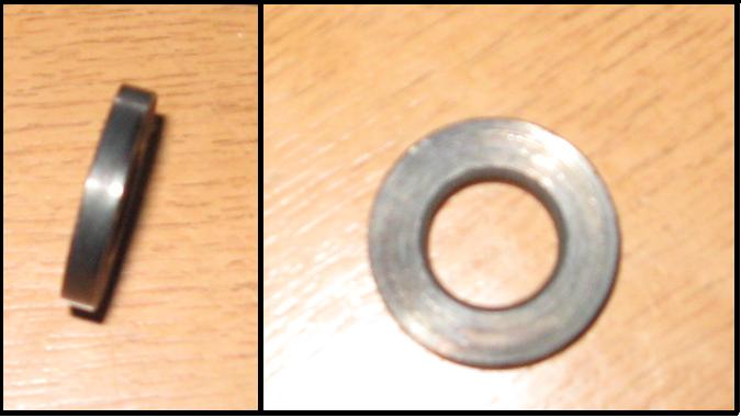

:D Ето и готовата шайба !
Най сетне отеваме да монтираме :) :) :) :) :)
Размери:
21,5х11х3,Много благодаря на всички за бързите отговори!!! :wink: :mrgreen:
Ето я чимугата :D
