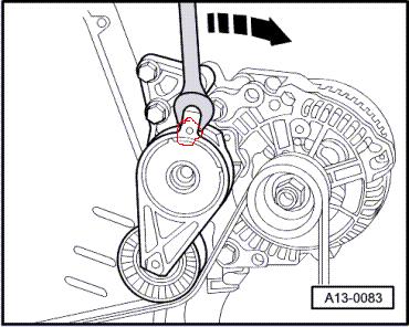

КолегИ едно вапросче, :drunk :drunk как се сменя пистов ремак на голф 4, 1.6 AKL мотор :012: По принцип ме притеснява оБтяжната ролка на ремЪка. :banghead:

HI! Ремъка се сменя доста лесно :да: На първата снимка се вижда точно как да отхлабиш ремъка, а там кадето съм заградил с червено пъхаш един пирон след като дръпнеш ролката нагоре, за да застопориш рамото докато слагаш новия ремък.

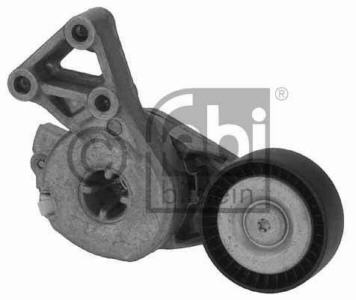

Ролката върви с рамото и оригинална е около 140 лева (втората снимка). Иначе самата ролка само майче може да се смени за доста по-малко пари, но с неоригинална - примерно INA, което не е проблем. :beer
