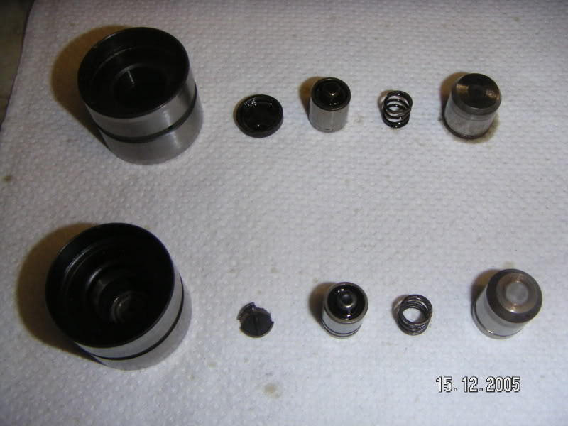

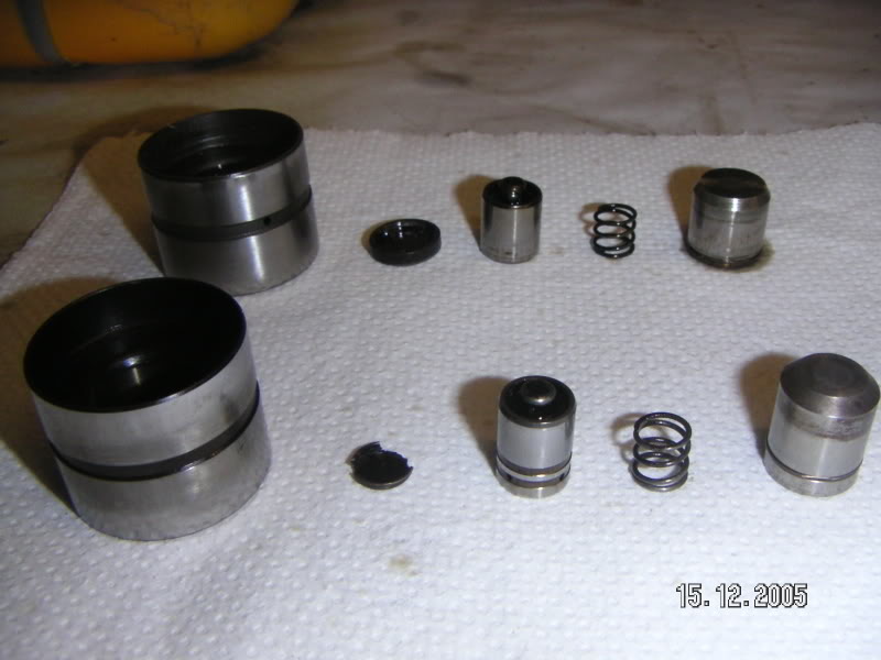

ето един разглобен
Тази пружинка ли се прецаква(омеква) и от това ли започва да тропа повдигача просто не виждам кое друго може да се развали на 1 подигач
Нека всеки каже какво мисли по въпроса
