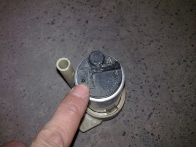

Мнениеот HOFFMANN » Сря 09 ное 2011 20:31
Колега на снимката помпата е "работеща",НО освен от изходния щуцер който вече е счупен хвърля бензин и от фибъра ако мога да го нарека и губи налягане,колата не искаше дори да запали,пробвал съм с лепене НЕ става.Може да провериш това като само вдигнеш нагоре капака на резервоара над помпата и някой даде контакт за да направи налягане

Мнениеот ivosat » Пет 11 ное 2011 16:58
Колега точно това е и при мен. Като го запуша с "техническа тапа" (клечка от дърво) определено вдига налягането. Сега въпроса е не е ли това някакъв клапан и запушването му няма ли да доведе до по-сериозни проблеми. Ако някой му се занимава бих го помолил да провери по метода на колегата дали здрава помпа хвърля оттам бензин.

Мнениеот victory1983 » Съб 12 ное 2011 11:59
При мен колеги беше същата главоблъсканица-помпата работи,налягане няма!Също така от посоченото място на снимката излизаше бензин и се чудих дали да го запуша,но като се замислих и реших да махна цедката,която е отдолу до помпичката от снимката,тя е като полукръг!Ами оправи се,има си налягане и колата върви нормално!Понеже е хубаво да я има тази цедка някой път ще се занимая да сложа нова!Дано съм помогнал!

Мнениеот ivosat » Съб 12 ное 2011 21:59
Колеги, почвам да се ззмислям пак за бензиновия регулатор. Понеже имам от служебните коли една изгоряла помпа, която отворих по метода с ножовката :Mr Green Fun , реших да обърна внимание на този клапан от "другата страна". Оказа се, че между сачмата и отвора има пружина, което ме наведе на мисълта, че тоя клапан трябва да е отворен при спряла помпа, и да се затваря при преминаване на гориво през него. Според мен или той е заминал, или помпата е толкова немощна, че не може да направи необходимото налягане, за да го затвори. Мисля да се ориентирам към нова помпа, но преди това ще прегледам пак регулатора в моното. Благодаря на отзовалите се.
