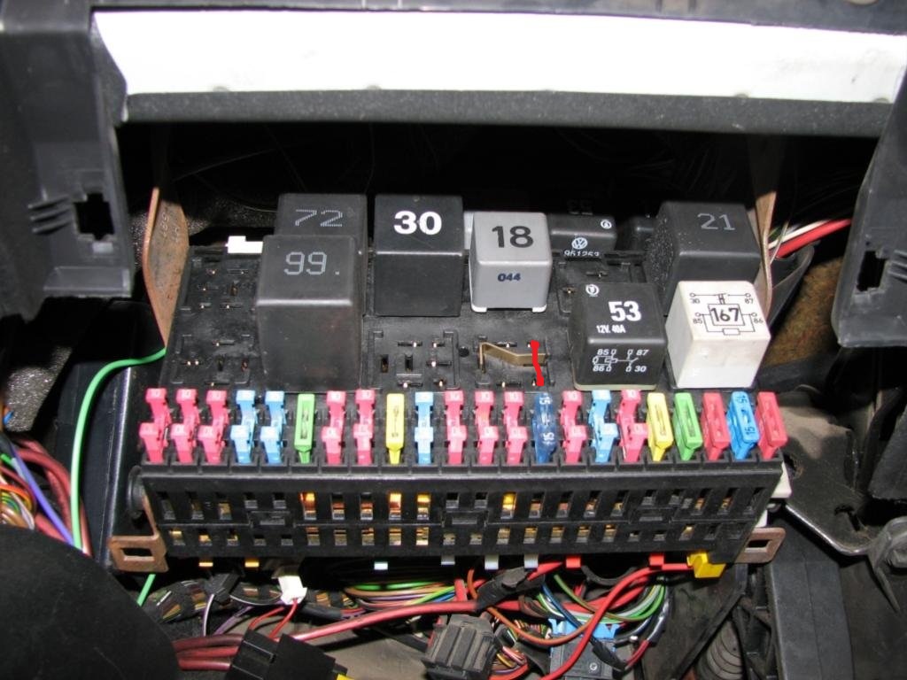

Колега при мен по този начин го направих. Просто сложих едно мостче между двете крачета които съм отбелязал на снимката

Аз видях в една тема за това мостче и го имам точно там където трябва вадих го и пак си го сложих но пак не светят къде да търся проблема ,един приятел пък го няма това мостче и си светят неговите и двете секции :)
