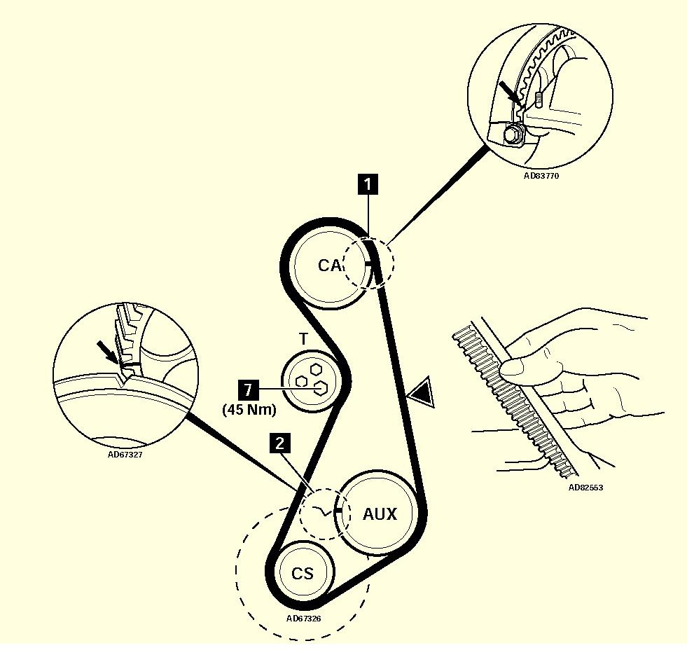

виж това и прецени,но според мен е много
http://drive.bg/index.php?ModelId=8051& ... 0116_10185
смяната не е трудна може и сам да се справиш
има белези,преди да свалиш стария ремък нагласяш шайбите за проверка дали съвпадат белезите,после сваляш твоя и слагаш новия и пак гледаш белезите
ремъка се опъва колкото е бил стария или по точно като се опиташ да го усучиш трябва най много на 90 градуса да може
