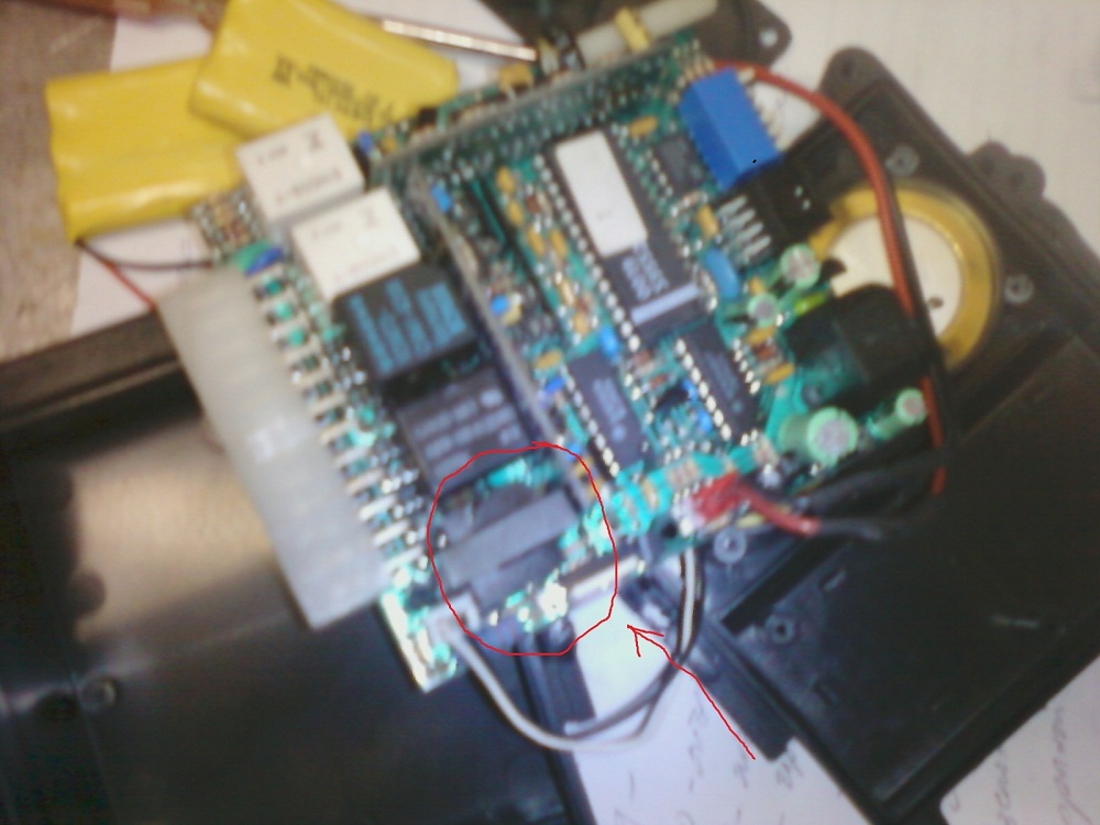

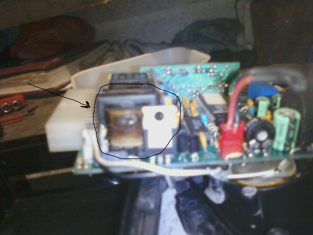

Здравейте отново батерията е сменена но се оказа че имаме нов проблем пробила е една бобинка още преди смяната на батерията се чуваше леко дзъртене и накрая е пробила бученето се чуваше когато се включи звуковата сигнализация и сега алармата не пищи само мигачите мигат въпроса ми към хората запознати с тези аларми е с каква бобинка да я сменя и също двата говорителя каро ги меря с ОМ -метъра няма никой или как да възобновя пищенето ако си взема сигнал от някъде другаде евентулано от реленцето което управлява мига4ите
това е проблемната бобинка

И така проблема бе решен малко сам си пиша и отговарям но този подход важи за всякакви аларми
намерих кои от изводите на буксата отговарят за мигачите или габаритите към тях връзвате плюса на една пиезо сирена и от някаде си хващате маса и готово
