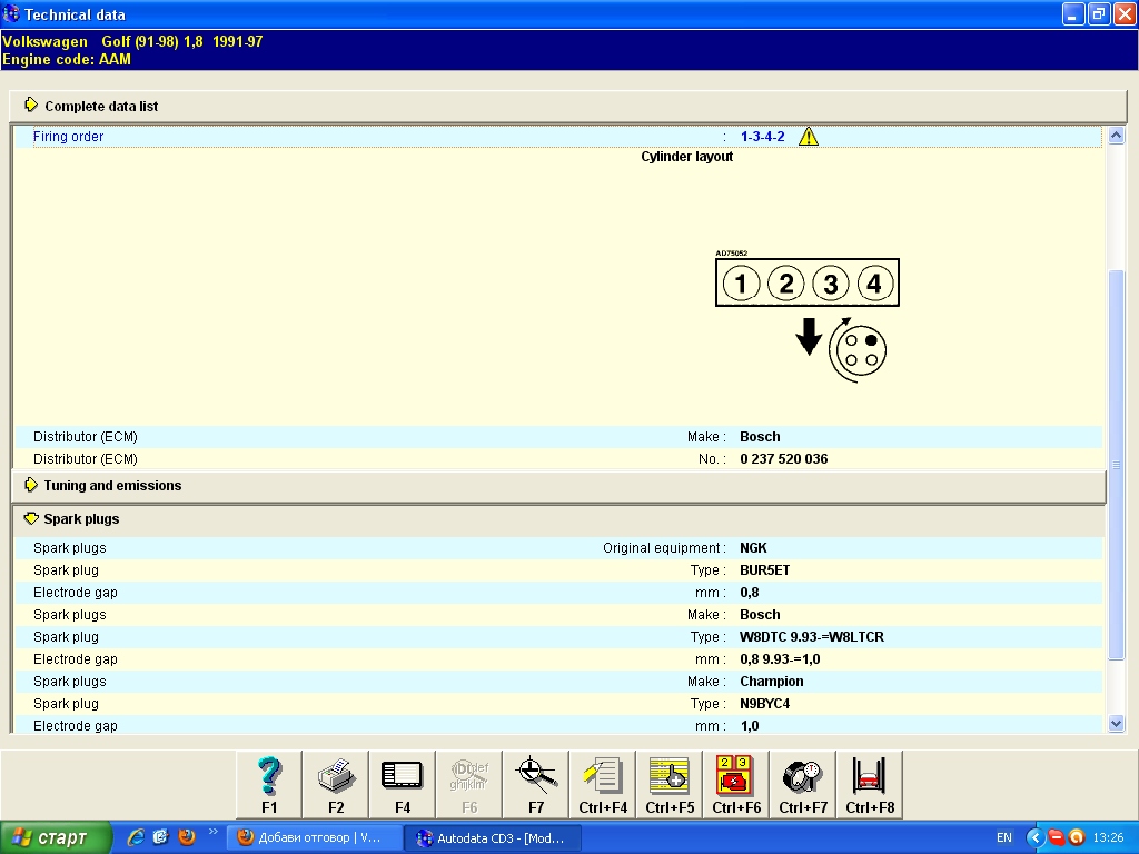

Привет колеги, нужна ми е малко помощ и затова се обръщам към Вас! Накратко - един приятел не може да си запали голф3 1,8 с мотор ААМ /такава информация ми даде/. Каза,че е работил няколко минути, след това е угаснал и до там. Сменил е капачката на делкото, обаче не запомнил свързването на кабелите на свещите, та ги направил колкото да имат вид. Молбата ми е някой да каже поредността на свързване и къде е първия цилиндър на капачката. Още по-добре ще бъде и някоя снимка като нагледен материал. Изчетох доста теми с търсачката и съм наясно, че ще трябва да се проверяват кабели, свещи, бобина, датчик на Хол, връзката на дюзата и т.н., но най-първо трябва да свържа свещите правилно. За съжаление нямам някой приятел с такава кола, че да видя свързването на място. Ще съм ви благодарен за всяка информация.

заповядай колега:

Много благодаря. Ще ги наредя по схемата и ще пробвам тогава. Така или иначе за да не пали ще има и друг проблем, но все от някъде трябва да започна. Ще пиша периодично за проблема и накрая /когато и да бъде/ за неговото отстраняване.

Да пиша за развитието на проблема. Отново благодаря за схемата - направо свърши идеална работа. Та наредих ги по схемата и като започна едно пробване да запали..., докато не я дръпнахме не стана работата, но след 1 км. дърпане запали. Явно проблема ще се яви кабели и свещи, защото работеше неравномерно - предимно на три цилиндъра. Сменяхме кабелите на неработещите цилиндри с други които имаше под ръка и по едно време проработи нормално, обаче радостта беше за кратко. Този приятел през седмицата ще си купи кабели и евентуално свещи и тогава ще пиша пак дали проблема е изчезнал. Лично аз имам съмнение, че може да се яви и друг проблем, но ще видим след смяната на кабелите. Посъветвах го да мине и през някой сервиз да провери дали не се появява някоя грешка по запалителната система. Та така, ще пиша по-нататък. Сега е време за :beer

Делкото си има белег (едно прорезче) под капачката, за ГМТ на 1-ви цилиндър. (по него се прави зацепването на ангренажния ремък и отговаря на ГМТ на 1-ви цилиндър и кабела за 1-ви цилиндър логично е точно над него).От там се тръгва по часовниковата стрелка (посоката на вътрене на делкото) и се въртят 1-3-4-2 и готово ;)
