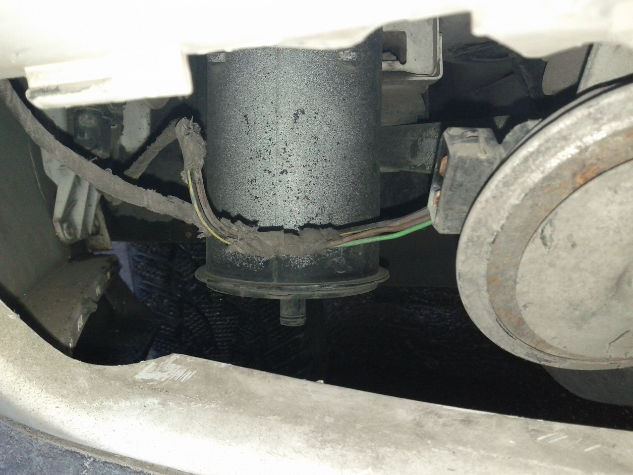

Здравейте колеги! От известно време ми изчезна клаксона. Чува се релето, че цъка, но нищо повече. Днес на хубавото време реших да проверя какво е положението. Откачих буксата на клаксона и видях че има два кабела които са съединявани с клеми. Единия е кафяво-черно, другия жълто-черно и са се отчупили клемите. Кабелите минават по кукички над радиатора, слизат покрай десния фар и отиват към клаксона, като част от тях отиват някъде под въздушния филтър. Утре на светло ще оправя прекъснатите кабели и се надявам проблема с клаксона да се реши, но ми изникнаха два въпроса.
Единия е къде отиват другите кабели (тези под въздушния филтър) и за какво са, а другия въпрос е че видях нещо, което не знам какво е. От долната страна има отвор за маркуч, но на него няма маркуч!! Прилича на горивния филтър, но е пластмасов и се намира от дясната страна, пред гумата.

По въпроса за клаксона,кабелите отиват до другата "свирка",за другото някой друг да каже.

Филтър за изпаренията на резервоара

Така ли трябва да седи отдолу? Без да има някакъв маркуч или нещо подобно?

papi92 написа:Така ли трябва да седи отдолу? Без да има някакъв маркуч или нещо подобно?
ще те излъжа а на всички схеми ми излиза така: или поне нещо от сорта утре като ще я погледна и ще ти кажа как точно е.
http://desmond.imageshack.us/Himg651/scaled.php?server=651&filename=digifantvacuum.png&res=medium
Системата служи за вентилация на резервоара и в същото време изгаря и газовете ако караш на бензин те съветвам да си смениш всички плетени маркучи по тази система защото обикновено са спукани и дърпа въздух.
fuel vapour canister рови из нета за това.
