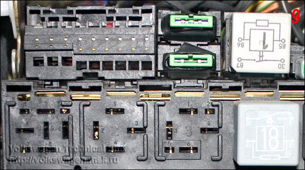

Ваг кома казва най-добре, но някой път изкарва общи грешки както беше в моя случай, аз имам Ваг ком, но проблема се оказа в бушоните до акумулатора те са три като двата зелени 30 амперови са за АВС, като единия мосля, че беше s178 e за помпата на абс.
Та проблема беше в това, че беше яко нагарял и аз го смених като зачистих леглото и сега АБС-са си работи а грешката я изчистих с компа като версията на ВАГ кома ми е 409.

aradovanov
Мнения: 1117
Регистриран на: Нед 20 яну 2008 1:05
Re: Проблем с АБС на Голф 4
Мнениеот aradovanov » Чет 17 май 2012 19:46
Къде се намират бушоните на АБС при Голф 3, че и при мен се появява тази грешка отвреме навреме?
П.П. ето ги :mrgreen:
това са F123 и F124 от схемата.
