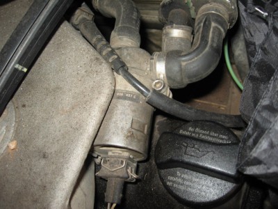

Някой може ли да приложи снимки къде се намира стъпковият мотор на голф 3 1.6 бензин 101 к.с? ще ви бъда много благодарен

В дросела от страната на потенциометъра.

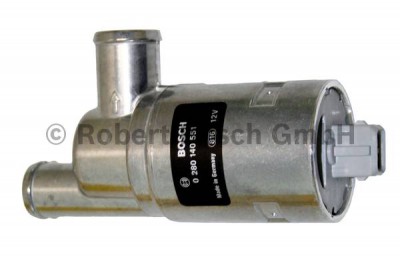

Те нямат стъпков мотор.
