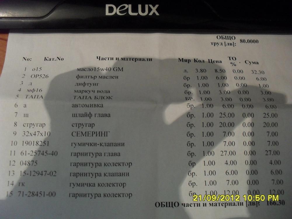

Супер много си е този разход на масло... Аз доливах 1 литър на 10 000км карам на газ и предимно градско.. Но май месец тази година ми се наложи да сменям гарнитура на главата.. Смених и гумичките на клапаните от тогава съм минал 6000 км и преди 2 дена гледах щеката почти не е мръднало нивото на маслото.. Казвам почти не че изобщо не е мръднало :beer

predat0r
Мнения: 2810
Автомобил: Mercedes-Benz W203
Двигател: C270CDI
Местоположение: АСЕНОВГРАД
Re: Голф 3 АБС мотор 1,8 - 90 к.с.Въпрос относно разход на масло
Мнениеот predat0r » Чет 04 окт 2012 20:37
Ремонта е правен май месец 2012г
