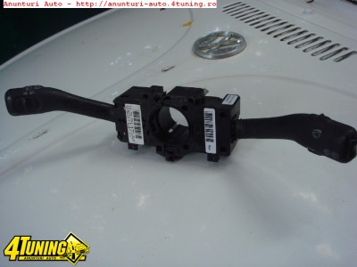

Колеги купих си наскоро голф 4 на лостчето има копче он и офф като го дам на он светва лампичката на километража но не действа.
пръскалките също немога да подкарам пускам фарове задържам но няма ефект от къде да почна с проблемите

за темпомата- дай повече инфо за модел на голфа(година), да не би собственика преди теб да го е слагал допълнително?
за праскалките- погледни моторчето първо- отвори капака, и с вкл. фарове помоли някой приятел да натисне праскалката и да задаржи! Ако не чуваш включване на второто моторче знай че е заминало( често срещан проблем при голф 4). Ако има звук, а не се показват праскалките трагни по маркучите и виж дали някаде не е прегънат! опитаи се да издарпаш праскалките от бронята за да видиш дали не за заяли някаде - става с ръка макар и с зор!
Ако вадиш моорчето(внимавай 4е лесно се чупят )-това което е от към фара е за праскалките на фаровете! става всяко моторче от 3-литорвия вариант!

След като включиш копчето на "ON" и ти се появи зеленото кръгче на таблото, трябва да достигнеш скорост над 50 км/ч, след това на същото това лостче, с "ON"-а и "OFF"-a, ако е оригинален темпоматът, има в началото 2 "гърбички" (на горната пише "RES", а на долната "SET"), докато подаваш газ посредством педала, притискаш и задържаш горната (RES) част на "гърбичката" и темпоматът се включва.
Пръскалките не са с електромоторчета, на друг принцип са (помпички с вакуум май :wink:) и нямат нищо общо със запалването на фаровете - пръскат само тогава, когато пръскаш и предното стъкло :beer

Фаровете трябва да са запалени за да пръскат, при загасени фарове не пръскат :idea:

На лостчето има само Он и ОФФ няма други коп4ета(рес) и (сет)
Ей това на снимката е същото
