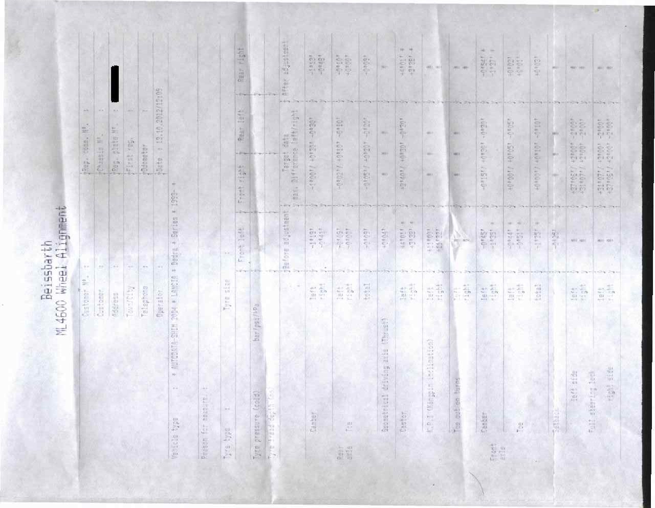

здравейте колеги , мен също ме "застреляха" на реглажа, че имам крив шенкел. :? причината за реглажа беше, че колата върви леко надясно при изправен волан, което си остава и до момента. прилагам и разпечатка от реглажа. ще съм благодарен за всякакви коментари и съвети :bowdown само да добавя, че колата не е vw, а ланча делта
п.п. тук разпечатката се вижда с добро качество, понеже форума не позволява качването на големи картинки :beer
http://imageshack.us/photo/my-images/59/reglaj1.jpg/

Мнениеот vasko__2 » Пон 15 окт 2012 21:01
emo-gar написа:Шенкела-онова яко Железо в което се намира лагера на предното колело...забрави да се изкриви,.
Криви си се без проблем!Просто не са ти попадали.

При голф 2,3 може да се регулира страничния наклон.Опитаха ли се да го коригират или само сходимоста ти направиха?

krasio00o написа:При голф 2,3 може да се регулира страничния наклон.Опитаха ли се да го коригират или само сходимоста ти направиха?
Колегата е написал, че проблемът е на Ланча, а не не VW.
Със зимните гуми имало ли е подобно дърпане на дясно?
Най-безболезнено е да пробваш първо с размяна на предните гуми, а ако не помогне и със задните на кръст. Понякога и гумите правят подобни мизерии.
Ако има нещо криво, според мен осторожен преглед на предницата на стенд ще е добро начало - вдига се колата на подемника и се гледа от човек, който се занимава с такива коли - опитното око си казва думата.
Има ли ситуации, в които воланът да е направо и колата да върви направо - наклон на пътя и т.н.

Мнениеот mitkodpd » Вто 16 окт 2012 22:28
Smeagol написа:
мерси за отговора, ползвах темата на колегата и явно се получи малко объркване. mhihi
пропуснах да спомена, че проблема с дърпането надясно се появи след смяна на предните амортисьори(тампоните бяха читави и останаха старите).
затова изключвам да е от гумите, защото с тези и със друг комплект гуми проблема преди това го нямаше. няма я и въпросната ситуация волана да е направо и колата да върви направо.
