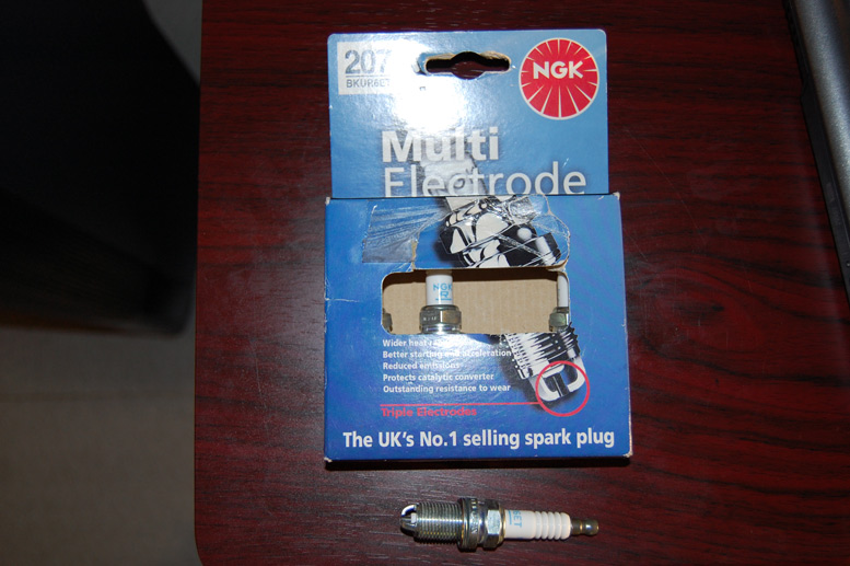

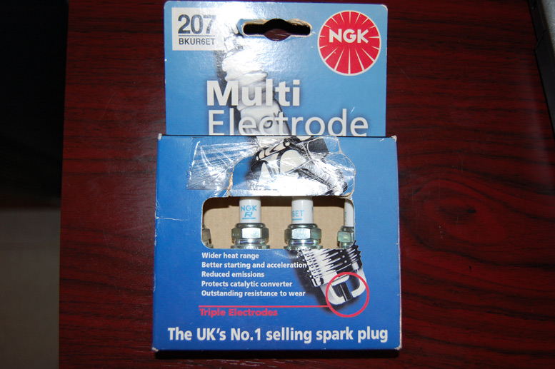

Колеги този модел свещи NJK BKUR6ET стават ли за голф 3 АБФ 1995г.?

Колега,идеално работи двигателя с тези свещи
