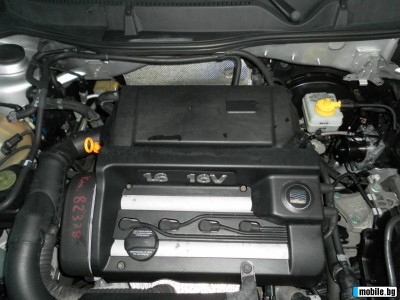

В много обяви за коли виждам такъв двигател като на снимката по-долу, за който пише, че е 1.6 16v. Според мен това си е двигателя 1.4 16v, който се монтира на голфовете, полото, и сеат леоните и ибизите. Ама на табелкта са му написали 1.6 :hmmmm

Има такъв двигател да. Има го в Поло 6н2 - 1.6 16v GTI 125 коня.
Има го и в Голф 4 1.6 16v (много хора го наричат FSI) 105 коня

Re: Има ли такъв двигател 1.6 ???
Мнениеот siso_k » Пет 12 окт 2012 23:27
защото 1.4 16в на външен вид е същия и ми се стори странно. Реших, че е поредната измама на джамбазите.
Мнениеот stevap » Нед 14 окт 2012 20:45
Да, колега има такъв двигател на голф 4, произвеждан е през 2000 г. Аз притежавам такъв автомобил и не е измама на джамбазите :да:
Мнениеот d0n_t0ni » Нед 14 окт 2012 21:31
Има такъв двигател колега. Води се с код: ATN или AUS :) 105 hp
Мнениеот siso_k » Вто 16 окт 2012 21:36
AUS е кода. Това е на един сеат дето мислех да го купувам, ама се отказах, понеже чек енджина светеше. Закачихме я на диагностика, изчистоха се грешките и след 2 мин. това пак светна. А и колата вървеше тромаво. И реших че това не е моя автомобил. Иначе беше перфектен и вътре и вънка.
Мнениеот stevap » Вто 16 окт 2012 21:55
Съществуват и двата кода, но не знам каква е разликата помежду им.
Мнениеот kibo_tom_8440 » Сря 17 окт 2012 13:31
Ето снимка от Голфа на аватара!!!!!!! Истинска е!!!!
Мнениеот _HepBaka_ » Чет 18 окт 2012 18:35
Има и Лупо 1.6 16в 125 коня :twisted: ама много скъпи бе ахах
