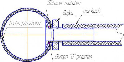

apolon
Мнения: 893
Автомобил: BORA 1.6 16V
Двигател: AUS 2000
Местоположение: Razgrad
Re: Проблем с индикатора за температура на двигателя и още нещо
Мнениеот apolon » Чет 18 окт 2012 17:44
Ето и щуцера:
разбира се трябва да ти го направи стругар.
Другата ми по-добра идея е да замениш коляното(под бялата свинска опашка,пръста ти на снимката сочи точно към него) с метален тройник(тетка)и там да включиш маркуча от счупения щуцер.Тройника може да ти го направи всеки заварчик,стига да има под ръка тръба с нужния диаметър.А стария отвор го запушваш(може и просто да увиеш изолирбан около тръбата.Успех и :beer
