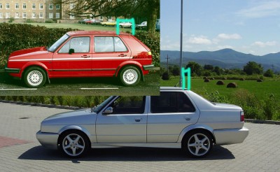

Мнениеот stefan4o » Сря 24 окт 2012 17:48
Ето и нагледно къде е точно разликата:

Мнениеот TempoTeam » Сря 24 окт 2012 19:04
Благодаря за старанието колега... аз обаче ще ги взема..все пак ми ги подаряват... поне сега няма да напъвам моите та да ги потроша,ще измислим няква фантазия :Mr Green Fun
