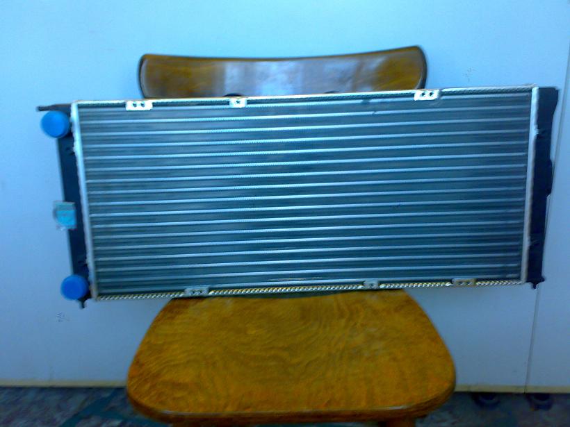

Здравей,
имам нов радиатор VW № 191 121 251F, ако ти върши работа цена 70лв.
тел:0888-452-477
