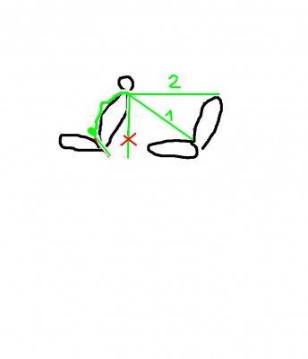

Хвани го където се хваща заводския(1-долу на колонката; 2-между седалката и ръчната кадето се закопчава заводския). Отзад би било добре да го хванеш между задните седалка и облегалка, където са закопчалките на задните колани. Безсмислен би бил този колан ако го хванеш някаде под шофьорската седалка.
