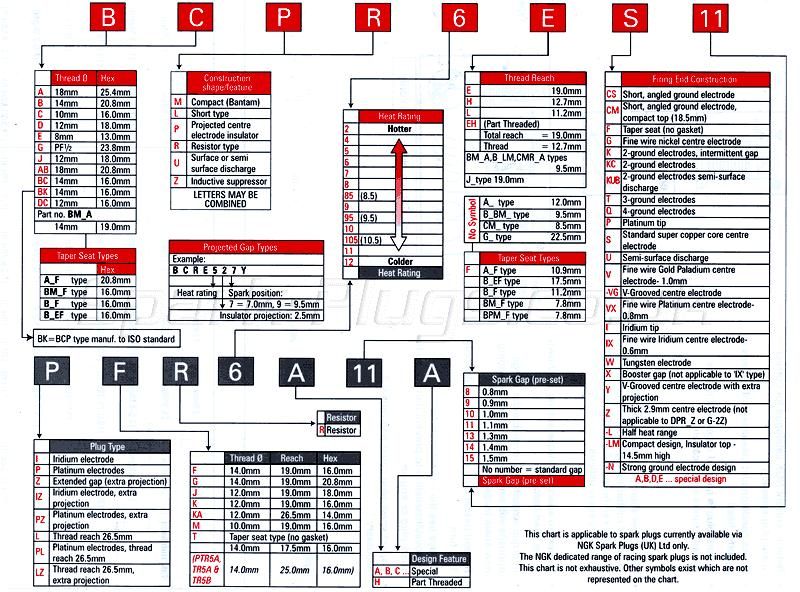

И аз съм с 2Е и искам да забуча иридиевите. Но интересува ме как да ги търся? Смисъм да кажа иридиеви ама по номер от аутодата за нжк или по модел или как?

genov1 написа:Ей тва е номера на иридиевите BPR6EIX
Колега сигорен ли си че са тези ?
Смисал в аутодата ми излизат NGK BP6ET 0.8mm това са обикновенните.
Намерих тази схема
От която си вадя следната информация
B-14mm
p-projected centre electrode insulator
R - resistor type
6-Топлинното число
Е-19мм
т- 3 Електрода (което е ясно че исчезва от картинката)
IX - 0.6mm иридиум ала бала
Та тоз резистор сигорен ли си, че трябва да го има?
И другото защо е IX а не само I.
Надявам се да не е досаден въпроса ми, но хем ми е интересно, хем да съм сигурен че са тва мойте свещи.
