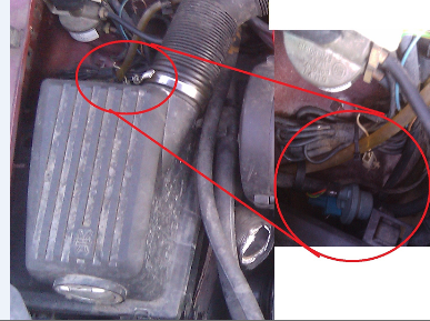

Здравейте!
Някои може ли да ми каже какво е това и за какво служи, защото от скоро започхна да щрака като пиян грък в Петричка таверна :applause: (Голф 3 1.6 м.и. 1994г с АГУ е колата), а понякога заедно с това ми прави мизерии с оборотите на празен ход (особено на газ а съм с чисто нов испарител ако има някакво значение де) но не гасне. Щрака си и на топлъл и на студен двигател. Чува се чак в купето. :banghead: Възможно е да си е щракало и преди, но да не съм го зъбелязъл. Честотата е горе- долу като подаването на искра на свеща на празен ход :banana Нормално ли е това и ако не да го сменям ли ? Закрепен е на кутията на въздушния филтер, в него влиза маркуч (маи за вакума) и след него продължава нанякъде, и в него влиза букса с 2 кабела.
Благодаря предварително.

Да, може да ти каже ;)
Това е клапана на канистъра за горивните пари :lol:
Усещам, че прозвуча като 'процесора на хетеродина на триангуларния верификационен конектор'! mhihi mhihi mhihi
Канистъра е 'уловител' на горивните пари от резервоара. В него има и филтър с активен въглен. Свързано е както с екологията, така и с подобрената работа на колата.
При дадени условия този клапан, както си чул, почва да щрака и пропуска горивните пари от канистъра към смукателния колектор.
От там парите си попадат в двигателя и си изгарят заедно с останалата смес.
Още информация за канистъра - напиши в търсачката 'канистър' и ще изкочат хиляди теми!

А сега ако някой обясни и на мен що не ще да щрака моя като му закача вакума цена няма да има mhihi
Колега ако оборотите мърдат при влючването на този клапан провери маркуча до съда с активен въглен за неплътност.Поздрави :drunk

И на моя асматик 1.4 го има това цъкане, все едно "Не доволен грък в таверна" цъка в двигателя Цъ цъ цъ цъ!!
Да разбирам, че нямам проблем ? :?

Ами няма то така трябва да си работи.Дори на някои коли това го правят като агрегат за икономия че и пари искат за това. :063:

Благодаря за отговорите! Значи да му сипя едно голямо Узо на пияния грък и да карам смело (маркучите са ок ). :drinking:
