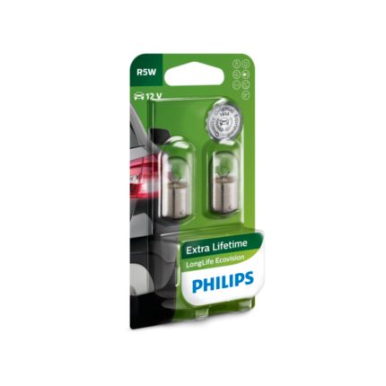

К'во да е то инфо. Махаш капачето.Бъркаш и вадиш крушката. Досега около 6-7 пъти съм сменял габарити,защото все не ми харесваха и само веднъж съм го правил "на земята" и то защото сменях фарове,а не съм с най-тънките пръсти.А относно крушките...обикновени без цокъл

Мнениеот joromnt » Съб 29 дек 2012 12:21
S_T_I_N_G написа:Значи да свалям :( а някой знае ли какви са крушките да си ги купя сега ?
И утре с това да се занимавам ?
И като сваля фара предполагам няма да имам проблеми нали ?
Мисля бяха W5W, изглеждат ей така :
