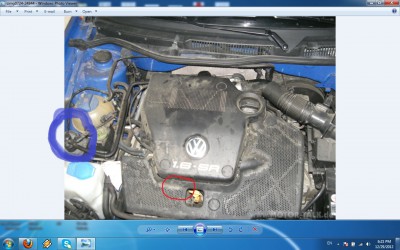

Колата е Бора 1.6 16v. Искам да попитам какъв е този черния съд, който се намира между разширителния съд на антифриза и съда за течността на чистачките? Забеляза, че от капачката на този съд започва едно постоянно цъкане, 30 секунди след запалване на двигателя. Искам да попитам това нормално ли е? И ако не как може да се реши проблема?

Май говориш за хидравличната течност :)

Виждам, че има 2 такива съда. Става дума за този, който е по-вляво на картинката, заграден със синьо . А постоянното цъкане 30 секунди след запалването нормално ли е? Звучи като цъкане от реле, идващо от капачката.

Канистър се нарича :roll:

А тракането...срещнах различни мнения във форума относно това дали е нормално или не?

Нормално е да "цъка'",не знам какво си чел, така трябва да се чува, това е клапан за бензиновите пари от резервоара.
